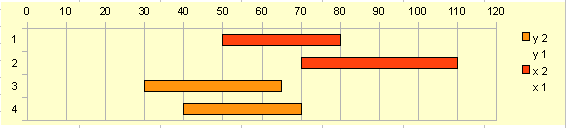

Die daten sind folgendermassen:
Kategorie X * Fall 1 * Wert: 50-80
''''''''''''''''''''''''''''''''''' * Fall 2 * Wert: 40-85
''''''''''''''''''''''''''''''''''' * Fall 3 * etc.
Kategorie Y * Fall 1 * Wert 30-75
''''''''''''''''''''''''''''''''''' * Fall 2 * Wert 60-120
Kategorie Z * etc....
das Bild dazu soll in etwa so sein, die x sind dabei die Balkenabschnitte, die sichtbar sein sollen:
''''''''''''''''''''''''''''''''''''''''''''''''''''''''''''''' 10 20 30 40 50 60 70 80 90 100 110 120 ....
Kategorie X * Fall 1 * ''''''''''''''''''''''''''''''''''''''''''''''''''''''xxxxxxxxxxxx
''''''''''''''''''''''''''''''''''' * Fall 2 * '''''''''''''''''''''''''''''''''''''''''xxxxxxxxxxxxxxxx
''''''''''''''''''''''''''''''''''''* Fall 3 * etc
Kategorie Y * Fall 1 * '''''''''''''''''''''''''xxxxxxxxxxxxxxxxx
''''''''''''''''''''''''''''''''''' * Fall 2 * '''''''''''''''''''''''''''''''''''''''''''''''''''''''''''''''''xxxxxxxxxxxxxxxxxxxxxxxxx
Ist das so verständlich?

hier ein Ansatz der möglicherweise deiner Vorstellung entspricht
schau dir die ggf die Datei an, wenn du dann noch Fragen hast, dann fragst du :)
Diagramm4scully88.ods
(12.69 KiB) 236-mal heruntergeladen
Re: Balkendiagramm mit mehreren gestapelten Balken pro Kategorie
Ist der Entwurf im Anhang etwa das was du möchtest ?
Kurzbeschreibung:
  • Diagrammtyp: Balkendiagramm -gestapelt
    Für die Datenreihen der jeweiligen Anfangswerte ist der Linienstil "unsichtbar" und die Fläche auf "Transparenz: 100 %" umgestellt.
balken_von_bis.ods
(15.76 KiB) 229-mal heruntergeladen
Gruß Karo

super, danke für die beiden Ideen, das geht ja super :-)
Ich werde wohl die Legendenanzeige einfach weg lassen und die Oberbegriffe (Kategorie X, Kategorie Y...) weglassen, und Fall 1, Fall2, .. wird ja direkt angezeigt, dass ist super :-)
Danke!

also, klappt super, aber jetzt doch nochmal die Frage mit der Legend: gibt es noch irgendeinen Trick, die Legende im Beispiel so anzuzeigen:
blau: Fall x
grün: Fall y
rot: Fall z
Oder macht es Sinn, eine kleine Graphik zu entwerfen in einem anderen Programm, die dann letzlich reinkopiert wird in das Diagramm als "Legende", und wenn ja, wie geht das (so, dass ich später auch ein Bild exportieren kann)?
1000 Dank
Jul

jetzt habe ich es doch rausgefunden bzw. einen kleinen Umweg gemacht:
Der erste Balkenteil ist ja sowieso ohne Füllung/Linie und transparent, d.h. in der Legende wird kein Farbkästchen zugeordnet. Dann muss "nur noch" die Beschriftung jeder 1. Spalte verschwinden, damit jeweils die 2. Spalte mit Fall x, Fall y ... beschriftet wird in der Legende.
--> man erweitert den Datenbereich um eine Zeile nach oben, dann angeben, dass die erste Zeile Beschriftung ist.
--> Dann kann man einfach bei den 2. Werten (also dem Balkenteil, der später angezeit wird), die nötige Legendenbeschriftung eingeben (z.b. fall x, Fall y).
--> in den 1. Spalten gibt man z.B. ***** ein. Dann erscheinen diese Sternchen zwar in der Legende, es sieht aber aus wie eine Unterteilung, da keine Farbkästchen mehr zugeordnet sind.
Alles klar :-?
Viele gRüße
