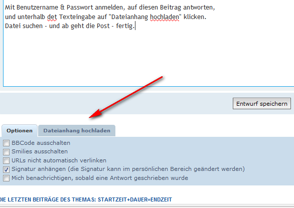

Das ganze hört sich für mich eher nach der guten alten Netzplantechnik an.
Aber wie meine Vorredner bereits sagten, waere es sicherlich sinnvoll
eine vorgefertigte Tabelle zu sehen, und diese ggf. anzupassen.
Hochladen geht wie folgt:
Mit Benutzername & Passwort anmelden, auf diesen Beitrag antworten,
und unterhalb det Texteingabe auf "Dateianhang hochladen" klicken.
Datei suchen ("Browse" klicken) Datei hinzufügen anklicken -
und ab geht die Post - fertig.
(siehe Bild im Anhang)
Bommel
Bommel
