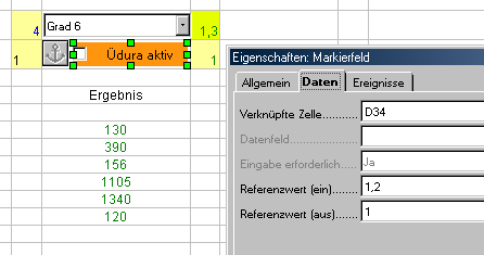

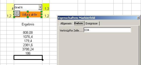

Re: Auswahl-Button erstellen
Hallo clag
da ich manchmal dazu neige Romane zu schreiben - wie z.B. jetzt grade
Also das Listenfeld1 ist bis auf einen Punkt klar. Das Ziel des Listenfeldes ist D2 und in E5 wird dann der
Wert von D2 mit A5 multipliziert. Den eingetragenen Namen werden entsprechend der Zeilennummer,

Das Markierfeld gibt einen "Text" aus darum muss man mit Hilfe der Funktion WERT() erst einmal eine Zahl daraus machen.
ja diente der einfacheren Eingabe.djplacebo hat geschrieben: Hat der eine Bewandnis oder war das nur eine Hilfe um die Listeneinträge einzutragen ?
das $ Zeichen macht aus einer relativen "A1" eine absolute "$A$1" Adressierung für Spalte und Zeile separat anzugeben,djplacebo hat geschrieben:Die Schreibweise $D$2 kann ich auch nicht nachvollziehen, da ja beim Erfüllen der Bedingung eigentlich
das ist besonders wichtig und zu beachten wenn man Formeln in Zellen durch ziehen an der Zellenecke vervielfältigen will.
Eigenschaften: Markierfeld_Datendjplacebo hat geschrieben: Ich konnte aber nicht finden wo ich die Werte 1 bzw. 1,2 bei entsprechend aktiviertem bzw.
deaktiviertem Zustand eintragen kann. Wo kann man das machen ?
Referenwert (ein)
Referenwert (aus)
Hallo djplacebo,
denn die Eigenschaften werden über den Menüeintrag Kontrollfeld aufgerufen
es scheint so,djplacebo hat geschrieben: Oder übersehe ich da etwas ?
der Text '1 bzw '1,2 wird vom Markierfeld direkt in die Zelle D34 geschriebendjplacebo hat geschrieben: Ich kann auf D34 keine Funktion oder Formel sehen, welche die beiden Werte '1 bzw. '1,2 entsprechend des
Referenzwertes (ein) oder (aus) liefert
Hi clag
Sowas hatte ich mir auch vorgestellt/gewünscht, aber leider hab ich unter "Daten" keine solchen Felder
finden können, siehe Screenshot. Dabei ist das dein Beispiel und es funktioniert auch so wie es soll.
Naja, wer weis woran es liegt - Zumindest kann ich es anders realisieren. Das ist doch schonmal was
Wenn dir dazu noch was einfällt, sag bitte bescheid. Ansonsten danke ich dir nochmal für deine Hilfe und
Hallo djplacebo,
hmm ..
da habe ich jetzt keine echte Idee was das quer liegt, hast du die Datei nochmal neu geladen?
ist das bei dem Markierfeld oben genauso?
Erstelle doch mal eine neue Datei und platziere ein Markierfeld und prüfe dessen Eigenschaften.
Und dann die Frage nach welche OOo Version und welches OS verwendest du?
Ich kann da nur über OOo Verhalten unter Win XP berichten .......
hmm ..
Hallo clag
Ich habe deine Datei neu geladen und nun auch selbst eine neu erstellt. Es ist aber weiterhin
nur das eine Eingabefeld unter Daten. Das komische ist nur, das dein Beispiel die Daten liefert,
die es soll. Also 1 bzw. 1,2.
Ich nutze OOo 3.2.1 mit den Standardeinstellungen auf XP Pro SP3. Habe allerdings nur Calc und
Writer installiert, keine weiteren Module.
Wobei das ja "logische" bzw. zwingend notwendige Eingabefelder sind, die in jeder Version
vorhanden sein müssten !?
Ich habe grade die Version 3.0.0 auf nem anderen Rechner installiert, die hatte ich noch liegen,
und erwartete das das dort hinhauen würde, aber dort ist genau das selbe Problem. Auch
nachdem ich dort alle anderen Module installiert habe. Ist schon komisch das das bei 2
verschiedenen Rechnern so ist.
Nun habe ich mir die Version 3.3.0 gezogen und auf meinem Zweitrechner installiert und auf
einmal funktioniert dein Beispiel und auch ein von mir neu erstelltes.
Das Einzige was mir beim Installieren der 3.3.0 Version aufgefallen ist, das ein Update auf
Java 6 erfolgt ist. Ob es daran gelegen hat ? Auf meinem Hauptrechner sagt mir OOo ich hätte die
neueste Version, kann also nicht auf 3.3.0 updaten. Ist ja auch nicht so schlimm, dann mache
ich es eben auf dem Anderen
