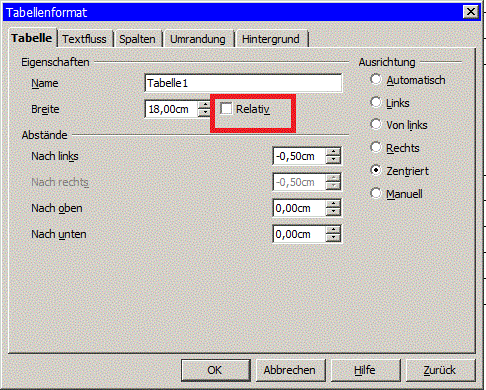

-in den Tabelleneigenschaften ie Ausrichtung auf zentriert stellen und die Breite der Tabelle breiter einstellen als es der Satzspiegel ist

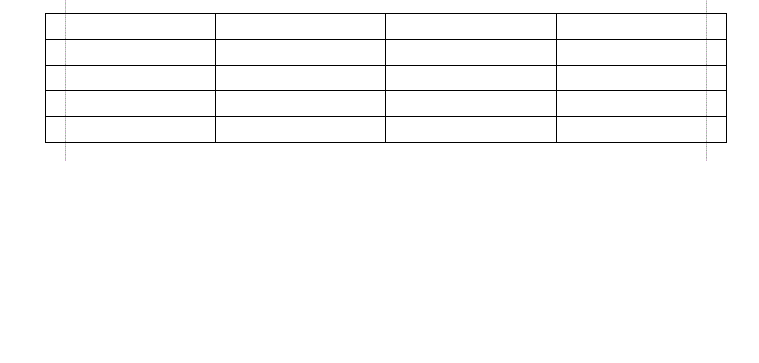

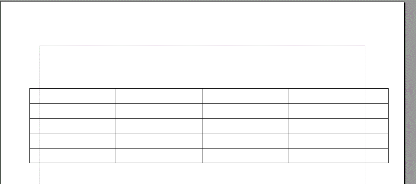

Angehängt ist hier nun nochmal eine Beispieldatei mit einer Tabelle, als Screenshot sieht die Tabelle so aus:
und wenn ich diese z.B. markiere mit Tabelle-Auswählen Tabelle, dann STRG+C drücke dann zu einem anderen Dokument wechsele und sie mit STRG+V einfüge erhalte ich genau dieselbe Tabelle.
So ist der SAchstand in OOo 3.3.0. Nach möglichen GRünden das es nicht klappt, z.B. irgendwelche besonderen Formatierungen hatte ich ja bereits gefragt.
Von Seitenrand bis Seitenrand ist das relative Breitenmaß einer Tabelle immer 100 %.
Nein, natürlich nicht, das ist es NUR dann wenn Du in den Eigenschaften der Tabelle "relativ" anhakst.
Tabelle_über_Rand.odt
(8.45 KiB) 184-mal heruntergeladen

In deiner Beispieldatei ist die Tabelle zentriert eingestellt.
ja sicher, ich muß mich ja für irgendwas KOnkretes entscheiden. Ob Besonderheiten vorliegen hatte ich ja bereits eingangs gefragt, da ich diese nicht mutmaßen kann.
D. h., dass der rechte und linke Überstand gleiches Maß hat. Unter diesen Voraussetzungen ändert sich die Ausrichtung nicht und du hast scheinbar recht. Ziehe jetzt aber einmal den Überstand auf einer Seite mit der Maus ein wenig größer. Dann wirst du feststellen, dass sich die Voraussetzungen der Ausrichtung geändert haben (manuell). Kopiere nun diese Tabelle und füge sie in eine neues Dokument mit größerem Seitenrand ein.
Und dabei komme ich WIEDER zu dem GLEICHEN Ergebnis und frage mich deshalb was Deine Bemerkung soll.
Was habe ich genau gemacht?
Ich halte somit die Maus auf die rechte Tabellenbegrenzung bis der Mauspfeil zum Doppelpfeil wird halte nun die linke (primäre) Maustaste gedrückt und ziehe etwas nach rechts, anschließend sieht es so aus:
Nun mache ich wieder alles wie bisher, also:
markieren mit Tabelle-Auswählen Tabelle, dann STRG+C drücken dann zu einem anderen Dokument wechseln und mit STRG+V einfügen.
Und am Ende sieht die kopierte und wieder eingefügte Tabelle genau gleichaus.
