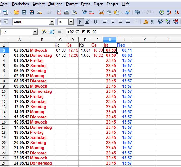

Ich habe mir gerade eine Tabelle eingerichtet um meine Arbeitszeit kontrollieren zu können,stehe also mal wieder vor einen kleinen Problem. :)
Spalte H ist die erbrachte Zeit ,Soll wurde ausgeblendet,da immer die Gleiche.
Spalte J zeigt die Überstunden an.
Muß es sein das man in den folgenden Zellen (wo noch keine Arbeitszeit steht) Spalte H u. J immer ausgefüllt sind ?
Nun die eigentliche Frage:
Wie sagt man calc es möchte mir bitte in Spalte K z.B. j2+j3 addieren (11+2) ?
Mit =Summe macht es dies nicht,dabei stört wohl der Inhalt aus H und J welchen man ab Zeile 4 sehen kann.
Mir reicht es die vergangene Woche immer zu markieren um die Gesamtstunden zu sehen.
Danke !

zunächst in H und J die Abfrage einbauen, ob links Zeiten eingetragen sind, wenn nicht als Ergebnis ""
in H2: =wenn(anzahl($C2:$f2)<2;""; hier deine Summenformel )
... diese Formel durch ziehen in die Spalte H herunterkopieren
in J2 entsprechend =wenn(anzahl($C2:$f2)<2;""; hier deine Summenformel )
... herunterkopieren
_________________________
die Addition geht doch einfach = summe (j$2:J2) in K2, dem Ergebnis muß man das richtige Datumsformat geben, dann herunterkopieren(ziehen)
auch hier die Abfrage wie ober verschalten, damit nur Werte an Arbeitstagen eingetragen werden,
mfG OttoZ

Danke es funktioniert !
