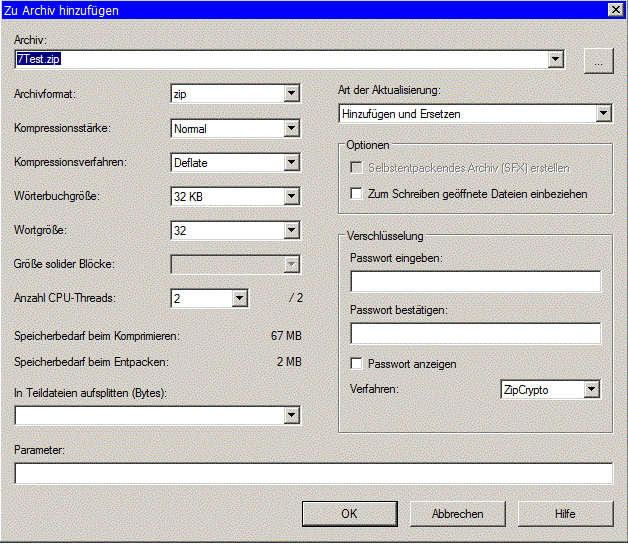

Was Balu zu 7zip sagt kann ich nur bestätigen. Da ich in Praxis noch nie darauf besonders geachtet habe wie bei 7zip die Einstellungern stehen (bzw. stehen müssen), ich diese jedoch manchmal aus anderen Gründen anpassen und dann quasi in veränderter Form auch für ODF-Dateinen nutze habe ich aktuell das Ganze eiunmal duchgespielt und hänge hier einen Screenshot rein mit beispielhaften Einstellungen die bei mir funktionieren.
- 7Zip_Einstellungen.gif (78.9 KiB) 4170 mal betrachtet

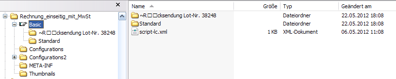

Was mir aber beim betrachten der entzippten Datei, und dort besonders das Verzeichnis Basic aufgefallen ist, das der Verzeichnisname für die Bibliothek "Rücksendung Lot-Nr. 38248" nicht wirklich so dort geschrieben steht.
Vielmehr lese ich unter 'IdosWin Free' (ein anderer Dateimanager) das hier:
Das aber der Name so unterschiedlich dargestellt wird, liegt wohl eindeutig daran das er ursprünglich deutsche Umlaute enthält. Und dies wird wohl der Hauptübeltäter sein. So meine Einschätzung. Also gibts nur eins, Datei neu erstellen (sicher ist sicher) und unbedingt darauf achten, das in Function- so wie in Subnamen KEINE deutsche Umlaute vorkommen. Ich meine das dies sowieso generell zu vermeiden ist.
Ich hoffe ich konnte etwas Licht ins Dunkel bringen.
Und unter dem WindowsExplorer das hier: Aber in der Manifest.xml steht folgender Eintrag:~R++cksendung Lot-Nr. 38248
Und im Basic-Modul steht:~Rücksendung Lot-Nr. 38248
Es ergibt sich daraus die Frage: Wie kommt die Tilde ~ dahin?FUNCTION R_CKSENDUNG_LOT_NR__38248_CREATE()

die Tilde sehe ich auch, die zwei Quadrate nichtUnd unter dem WindowsExplorer das hier:
keine AhnungEs ergibt sich daraus die Frage: Wie kommt die Tilde ~ dahin?
