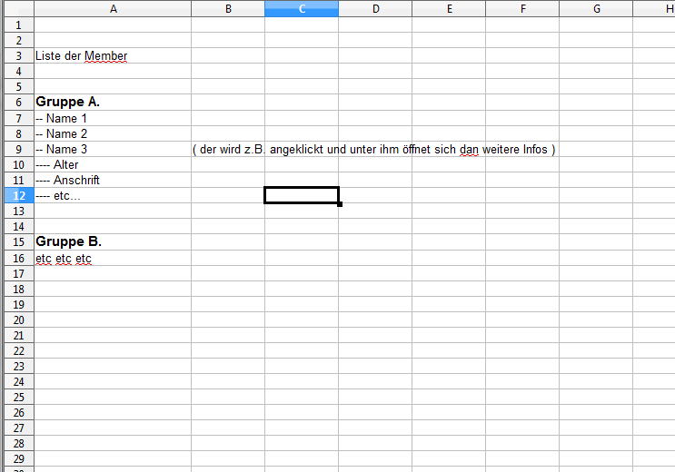

Also ich möchte eine Tabelle anfertigen die man ein & ausklappen kann
Ich habe hiermal ein Bild hochgeladen wie ich mir das i ungefairen vorstelle
z.B. Klicke ich auf "Name 3" unter ihm öffnen sich dan mehrere spalten für anschrift usw, wenn ich wieder auf seinen Namen klicke schließt bzw zieht es sich wieder zusammen.

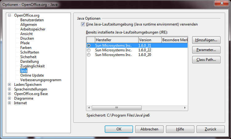

Bei mir,
OOo 3.3.0/Windows 7 sieht es unter Extras/Optionen/Java so aus: ... und läuft.
