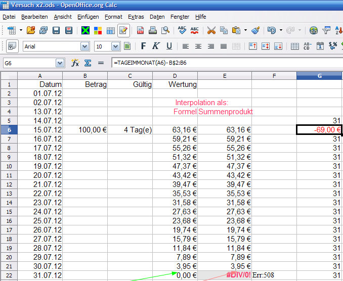

So in der Konstellation funktioniert sie nicht wirklich korrekt. Das siehst Du dann, wenn Du dieses Beispiel wiederum aufteilst. Einmal in den Teil vor dem Plus, und nach dem Plus. Der vordere Teil ergibt 0, und nur der hintere Teil ergibt 22. Also wäre der vordere Teil überflüssig.
Ich hatte deine Formel einfach deshalb so aufgesplittet, wie gezeigt, um zu sehen was die einzelnen Teile ausgeben. Und der Kommissar Zufall war zur rechten Zeit am Orte. Hätten jedoch die einzelnen Teile irgendeine Fehlermeldung ausgegeben, hätte ich so weit wie möglich versucht diese noch mal aufzusplitten.
Mein Erstaunen gilt weiter dem Umstand ...
... das die Datei total Schrott ist! Und das meine ich durchaus ernst!
Gib mal in G22
ein, und ziehe diese Formel bis nach G6 hoch. Und wenn Du nicht das zu sehen bekommst was dir mein Screeni zeigt, dann versteh ich nix mehr.
- G6.png (57.45 KiB) 2349 mal betrachtet
Aber auch so versteh ich das nicht wie das möglich ist, obwohl dort
NIX an Formatierung eingestellt ist.
Erst dachte ich noch das dies vielleicht an OOo/LO liegt, aber dem ist nicht so. Denn in OOo 3.2.1 und LO 3.5.5.1 kommt das gleiche dabei raus. Und ein Makro konnte ich auch nirgendwo entdecken.
