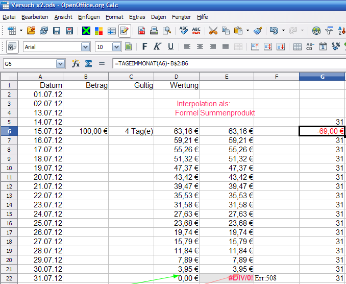

So in der Konstellation funktioniert sie nicht wirklich korrekt. Das siehst Du dann, wenn Du dieses Beispiel wiederum aufteilst. Einmal in den Teil vor dem Plus, und nach dem Plus. Der vordere Teil ergibt 0, und nur der hintere Teil ergibt 22. Also wäre der vordere Teil überflüssig.
Ich hatte deine Formel einfach deshalb so aufgesplittet, wie gezeigt, um zu sehen was die einzelnen Teile ausgeben. Und der Kommissar Zufall war zur rechten Zeit am Orte. Hätten jedoch die einzelnen Teile irgendeine Fehlermeldung ausgegeben, hätte ich so weit wie möglich versucht diese noch mal aufzusplitten.
Mein Erstaunen gilt weiter dem Umstand ...
... das die Datei total Schrott ist! Und das meine ich durchaus ernst!
Gib mal in G22
=TAGEIMMONAT(A22)- B$2:B22
ein, und ziehe diese Formel bis nach G6 hoch. Und wenn Du nicht das zu sehen bekommst was dir mein Screeni zeigt, dann versteh ich nix mehr.
Aber auch so versteh ich das nicht wie das möglich ist, obwohl dort NIX an Formatierung eingestellt ist.
Erst dachte ich noch das dies vielleicht an OOo/LO liegt, aber dem ist nicht so. Denn in OOo 3.2.1 und LO 3.5.5.1 kommt das gleiche dabei raus. Und ein Makro konnte ich auch nirgendwo entdecken.
Und was die Formel in F22 betrifft, mach mal folgendes.
Kopiere sie, und füge sie dann in eine leere Writer Datei an.
Ich weiß nicht ob das der richtige Name dafür ist, aber ich würd sagen das sieht so aus als wenn das geschütze Leerzeichen wären, die schmalen Grauen Balken.
Wie, oder besser gesagt, von wo hast Du die Formel herkopiert?

Hallo Balu,
"ziehe diese Formel bis nach G6 hoch. Und wenn Du nicht das zu sehen bekommst was dir mein Screeni zeigt, dann versteh ich nix mehr."
Das gleiche Phänomen tritt bei mir auf, ich werde das Blatt also auf deinen Rat neu beginnen.
Die Leerzeichen (Steuer-???) in der Formel habe ich auch gesehen, ... entfernt ... und schon kommt /Null heraus. Der Punkt ist geklärt.
Jetzt hab ich des Pudelskern diesbezüglich gefunden, auch wenn das nichts mit deinem Hauptproblem zu tun hat. Es ist eine Verkettung besonderer Umstände.
Also folgendes.
Die Formel
rechnet in G6, wenn man sie bis dorthin hochgezogen hat, die Tage im Monat (z.B. 31) aus, und Subtrahiert dann davon den Wert der in B6 steht. Das Ergebnis wäre dann zu Recht -69. So weit in Ordnung.
Nun sieht aber Calc das die Zelle B6 als Euro mit negativen Werten Rot und 2 Nachkommastellen darzustellen ist, und überträgt automatisch dieses Format in die Zelle G6. Und folglich kommt dann das beobachtete Phänomen zu stande.
Calc überträgt also das vollständig voreingestellte Standard-Währungsformat von einer Zelle zu der anderen. Das scheint aber nicht mit allen Formatierungen zu funktionieren. Das wusste ich bis vor wenigen Minuten auch noch nicht.
Folglich werd ich mich bei dir Entschuldigen, das ich behauptete das die Datei Schrott ist. Sorry, für die Panikmache :(.
