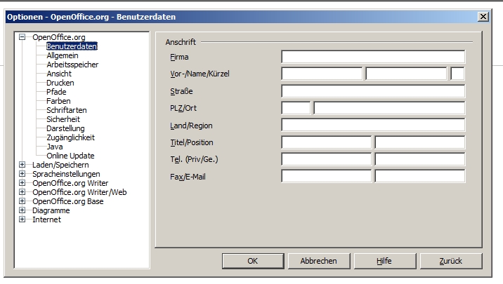

Ein Extras-Optionen-LibreOffice-Benutzerdaten hast du nichts eingetragen?
Da ist alles leer.
Danke für die Hilfe.
