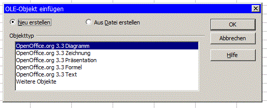

Wie kann ich OO dazu bringen die *.pdf "in" der Tabelle zu speichern
Einfügen-Objekt-OLE Objekt
-->Neu erstellen - WEitere Objekte
-->Aus DAtei erstellen
-->als Symbol anzeigen

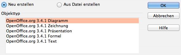

Steht mir unter OS X nicht zur Verfügung - ich kann "Weitere Objekte" nicht auswählen (nicht vorhanden)
Screen
Screen
Bildschirmfoto 2012-11-29 um 13.13.09.png (29.84 KiB) 1453 mal betrachtet
dann muß ich passen, denn das Ganze ist unter Windows der Trick der zum Erfolg führt, dort ist der Eintrag auch vorhanden.
Versuche "Aus Datei erstellen" zu nutzen, das wäre ja eigentlich der richtige WEg, nur stürzt OO dabei ab, unter Windows, weshalb der andere WEg allgemein als workaround bekannt ist.

djlunte hat geschrieben: Steht mir unter OS X nicht zur Verfügung - ich kann "Weitere Objekte" nicht auswählen (nicht vorhanden)
Hallo djlunte,
zum Vergleich: bei mir unter Linux auch nicht, weder bei LibO Calc noch bei AOO Calc.
LibO -> Version 3.6:build-303 (Build ID: 360m1(Build:303)) a la openSUSE, heute angekommen...
Versuche, ein PDF in Calc einzufügen, gelangen bei mir nur über den Umweg Gimp; in Draw gelang das Einfügen nur teilweise, lediglich der Text im PDF war sichtbar und der Rahmen drumherum, die Grafik nicht...
