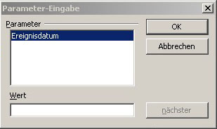

Sehr geehrte Forenmitglieder.
Ich erstelle eine Abfrage, wobei ich einen Parameter in drei Datumsfelder abfragen möchte. Dazu verwende ich jedesmal die gleiche Variable wodurch sich folgender SQL ergibt:
SELECT "VDatum" AS "VDatum", "HNR" AS "HNR", "Nachname" AS "Nachname", "Vorname" AS "Vorname", "Kategorie" AS "Kategorie", "VonAmDatum" AS "VonAmDatum", "BisDatum" AS "BisDatum", "VonUmZeit" AS "VonUmZeit", "BisZeit" AS "BisZeit", "Text1" AS "Text1", "Nachname" || " " || "Vorname" AS "Name" FROM "Verfuegung" WHERE "VDatum" = :Ereignisdatum OR "VonAmDatum" = :Ereignisdatum OR "BisDatum" = :Ereignisdatum ORDER BY "VDatum" ASC
Führe ich diese Abfrage aus, wird (wie gewünscht) der Parameter 1x abgefragt (da es ja 3x die gleiche Variable ist - so denke ich). So sollte es sein.

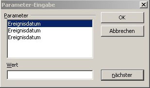

Verwende ich jedoch diese Abfrage als Basis für einen Bericht, wird diese Variable (:Ereignisdatum) 3x abgefragt, was ich natürlich nicht möchte.
Kann mir jemand erklären, wodurch dieser Unterschied entsteht und wie ich das lösen kann?

Parameterabfrage (Abfrage)
Parameterabfrage (Bericht)

Hallo Pandemo,
welche Form des Berichtes hast Du?
Der Report-Builder schafft es nicht, den Code einer komplexen Abfrage einwandfrei zu übertragen. Da ist das Abfragemodul von Base selbst etwas weiter fortgeschritten. Report-Builder und Abfragemodul werten einfach die Abfragen unterschiedlich aus - und der Report-Builder hat vermutlich nicht die Unterscheidungsmöglichkeit von gleichen und unterschiedlichen Parametern eingebaut.
Ich arbeite nie mit Parameterabfragen, da ich Berichte aus einem Formular starte. Die Variablen speichere ich vorher in eine (einzeilige) Tabelle ab, aus der dann die entsprechenden Abfragen für den Bericht ihre verschiedenen Vorgaben auslesen.

Pandemo hat geschrieben: Verstehe ich das richtig, dass du einfach eine eigene Tabelle für Variablen bereitstellst, in der du zuerst die per Makro die Variable ablegst und anschließend per SQL diese auslesen lässt. Dann wird diese Variable aus der Tabelle wieder entfernt?
Die Variable lasse ich darin einfach stehen bis ich zum nächsten Mal einen Ausdruck von etwas machen will.
