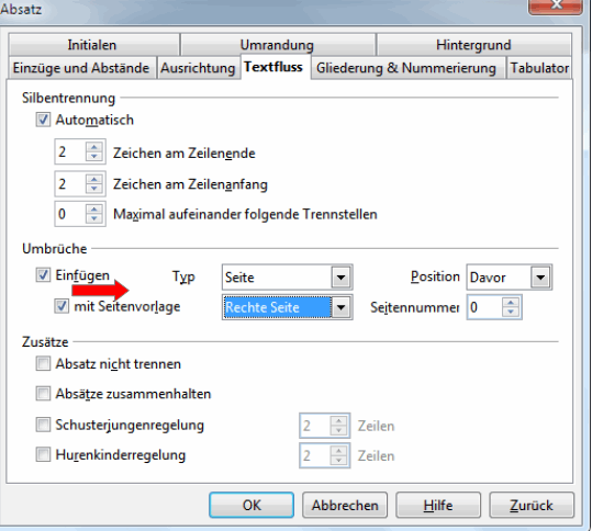

Rocko
Beiträge: 1164
Re: Seiten Format
Beitrag von Rocko »
MNSB hat geschrieben:Ich schaff es nicht, der esten Seite das Format "1 Seite" zuzuweisen.
Wenn ich auf "Verwendete Vorlagen" umschalte, zeigt er mir immer "nur" die Vorlage "Standard" und die formatierungen auf den Seiten stimmen folgerichtig auch nicht
Öffne den ersten Absatz der ersten Seite und weise ihr dort unter "Textfluss" die gewünschte Seitenvorlage zu.
Übrigens ist die Seite 1 (Erste Seite) grundsätzlich eine rechte Seite. Die Folgevorlage sollte deshalb eine Linke Seite sein, weil sonst automatisch eine leere Seite eingefügt wird.

MNSB hat geschrieben:Eine Frage bleibt - was muss ich unter "öffne den ersten Absatz der ersten Seite" verstehen - aktivieren und dann das Absatzformat aufruffen?
Cursor im 1. Absatz positionieren - im Kontextmenü "Absatz" anklicken - im Einstellfenster "Textfluss" öffnen - Seitenvorlage auswählen
Dem Wikiartikel ist auch eine Beispieldatei beigefügt, mit der man experimentieren kann.
MNSB
Beiträge: 58
Registriert: Di, 10.01.2012 01:22
Re: Seiten Format
Beitrag von MNSB »
Rocko hat geschrieben:
Im Einstellfenster "Absatz" finde ich beim Ritter "Textfluss" keine position, auf der ich die Seitenvorlage einstellen kann.
Da geht es um:
Silbentrennung ....
Umbrüche
Zusätze
Wobei ich bei den Umbrüchen unter "Einfügen" "mit Seitenvorlagen" eine Vorlage aussuchen kann, das wirkt dan aber auf die Umbrüche.
