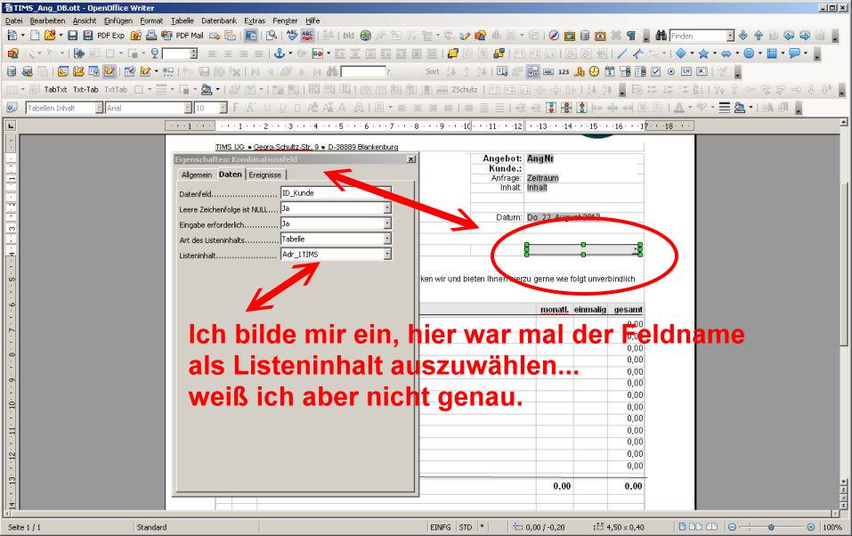

Ja, hatte auch schon versucht die DB auszutauschen, neu zu laden etc. pp ... . Hab Inzwischen auch kopmplett neue Vorlagen erstellt. Ich kriegs nicht mehr hin... KOTZ
Ist natürlich schon ne Weile her, bilde mir aber ein, dass ich "damals" in dem Dialog "Eigentschaften Kombinationsfeld - Reiter "Daten" - Eintrag "Listeninhalt" unter OO 3.x den Feldnamen auszuwählen, nicht die Tabelle. Das geht in OO 4.01 nicht - kann mich aber auch irren! ( siehe Screenshot als Anlage)
Wenn ich jetzt eine Datensatz aus dem Drop-Down auswähle (Primärschlüssel), zieht er nicht mehr den kompletten Datensatz ( Adressen) in die Aderssfelder des Dokumenmts, sondern versucht den Datenstz in der DB zu ändern...
Woran kann es liegen - oder wie gehts?
