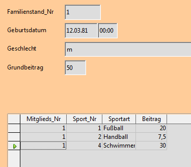

wie der Titel schon sagt, kann ich meine Daten in meinem Unterformular nicht editieren (siehe 3. Bild im Anhang). Ich hatte ein ähnliches Thema schon mal gestellt und die Lösungen dafür in meinen Formularentwurf eingearbeitet:

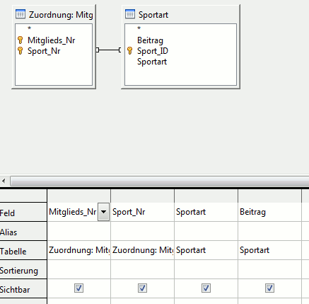

- Unterformular basiert auf einer Abfrage (siehe 2. Bild)

p.s. Die Felder Sportart und Beitrag werden später für den Benutzer nicht editierbar sein. Sie denen lediglich zur Info. Ziel ist es, das Feld Sport_Nr durch ein Listenfeld zu ersetzen. Das Feld Sportart fällt dann komplett raus.

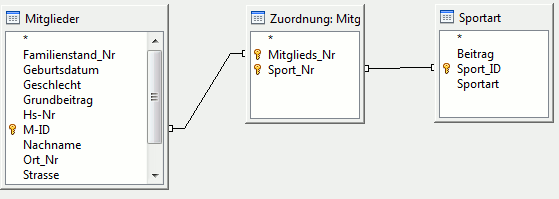

- Modell der Datenbank (Ausschnitt)
- Modell.gif (8.31 KiB) 2794 mal betrachtet
- Abfrage für das Unterformular
- Abfrage.gif (10.02 KiB) 2794 mal betrachtet
- Formular mit Unterformular
- Formular.gif (6.44 KiB) 2794 mal betrachtet

würde es funktionieren, es fehlt in der Abfrage Unterformular die Spalte Sport_ID aus der Tabelle Sportart.bassman hat geschrieben:-PS aller beteiligten Tabellen müssen vorkommen
