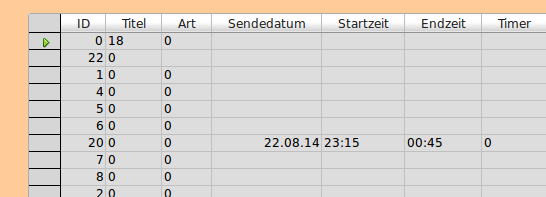

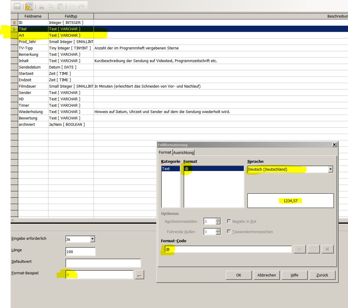

Bitte überpfüft doch mal eure Felddeklaration für Text[VARCHAR]. Der Feldtyp hat immer brav Textzeichen ausgegeben, bis ich ein Formular erstellt habe das als Tabellenkontrollfeld ausgegeben werden sollte. Da wurden außer dem ID-Feld die Textfelder nur mit einer 0 (Null) ausgegeben - und nur bei dieser Auswahl! Einen Hinweis auf das falsche Format findet man unter Tabelle/Bearbeiten. Auch die Tabelle die mir acco in seinem Anhang gegeben hat wurde so eingestellt. Irgendetwas mit der Spracheinstellung ist faul (Standard (Deutschland) - wähle ich Deutsch(Schweiz etc.) ist alles ok, nur was... Ich hänge mal Bilder an...

Sam Dancer hat geschrieben:Irgendetwas mit der Spracheinstellung ist faul
Schau mal hier:
http://www.libreoffice-forum.de/viewtop ... eld#p27380
Das Problem ist leider immer noch nicht aus der Welt und anscheinend immer noch nicht reproduzierbar, aber als Bug bereits gemeldet.
Bei mir ist das varchar Formatzeichen @ und die DB funktioniert einwandfrei.
Gruß acco
Edit: Das varchar Formatzeichen @ ist bei von mir testweise zugefügten Tabellenfeldern vorhanden, bei den bestehenden ist es '0'.

Ich habe jetzt einmal die beiden Datenbanken aus diesem Thread angeschaut. Bereits die erste Datenbank hat bei mir beim Öffnen der Tabelle zum Bearbeiten in allen Textfeldern die '0' statt des '@' stehen. Bei mir lässt sich die Ansicht in einem Tabellenkontrollfeld nicht davon beeinflussen, ob die Systemsprache ignoriert wird oder nicht. Es bleiben weiterhin Zahlen im Tabellenkontrollfeld zu sehen.

habe jetzt ein Tabellenkontrollfeld in die erste DB zugefügt. Die '0'-Einträge sind da und auch durch Änderung auf "Systemsprache ignorieren" bleibt es bei Zahlen - genau wie bei Robert.

Das Problem taucht auch unter Linux-Mint16 mit der TV-Aufnahmeverwaltung_2.odb von acco auf. Die LibreOffice-Version ist hier unter Linux die 4.1.3.2. mit Java-Version 1.7.0_55 auf. Sehr merkwürdig ist die erste Zeile (ID0) - der Titel war zufällig 18 Stunden bis zur Ewigkeit und hier erfolgt die Ausgabe (auch unter Win7) als Wert 18 statt 0. Vielleicht wird der Text als ist NULL gewertet?

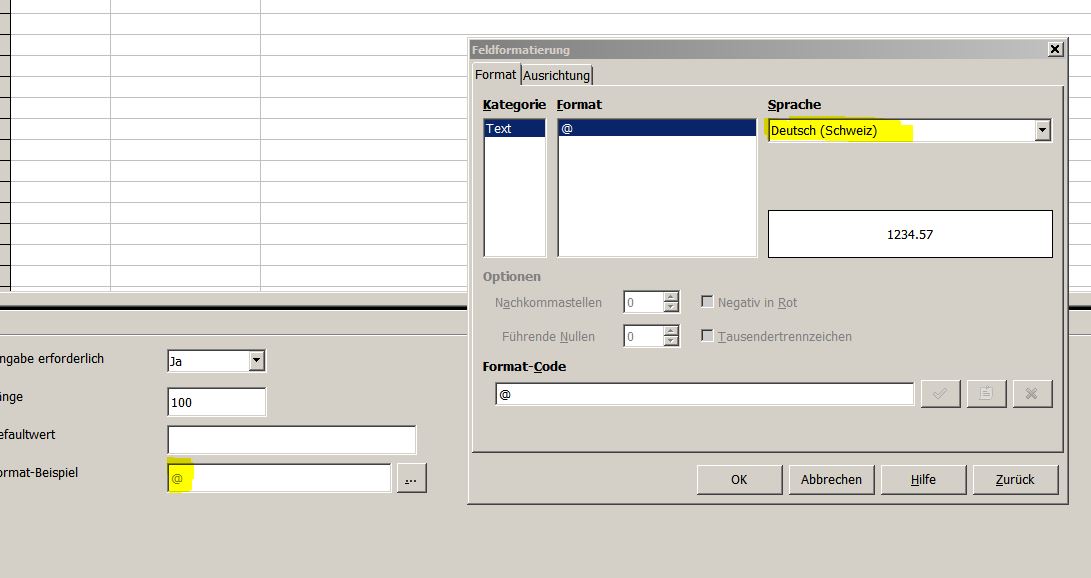

Ich habe danach unter Tabelle/bearbeiten die Text [VARCHAR]-Felder alle angeklickt, als Sprache Deutsch(Schweiz) ausgewählt und so die 0 in @ gewandelt, gespeichert und auch Libreoffice vorm Verlassen gespeichert.

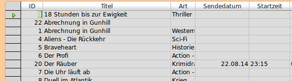

LO gestartet, DB gestartet, Abfrage neu erstellt - FUNTZT. :)
Formatfehler nicht mehr da.png (16.61 KiB) 6990 mal betrachtet
Daraus ergibt sich bei mir diese Vorgehensweise: LO starten, unter Extras/Optionen/Sprachen bei "Sprachen ignorieren" Haken setzen - Ok - LO komplett beenden.
LO starten, DB öffnen, Tabelle Aufnahmeverwaltung bearbeiten, alle Text[VARCHAR] einzeln klicken, auf Deutsch(Schweiz) einstellen, SPEICHERN DB SPEICHERN LO verlassen.
Jetzt LO wie üblich starten, DB öffnen und der Bug sollte nicht mehr auftauchen.
Heinz Dieter
PS: Auch den LO-Schnellstarter beenden oder besser: PC neu booten!
PPS: Auch die Abfrage zum Formular neu anlegen!
