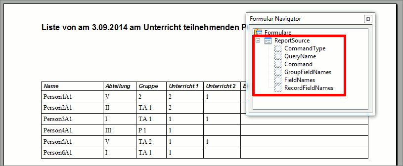

Die Datei A1.odt ist bereits ein Bericht, der aus einer Datenbank kommt, siehe Bild:
Das heißt, es existiert bereits eine Datenbank, in der die Daten stehen. Warum also, willst Du den Umweg über ein kompliziertes Makro gehen, und die Daten aus einem Writer Dokument einlesen? Das ist fehleranfällig und kompliziert. Viel einfacher wäre es, wenn die Daten aus der bereits bestehenden Datenbank übernommen werden würden.
