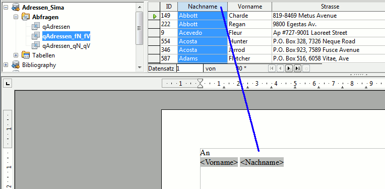

der Umweg über Calc ist für deinen Fall nicht nötig.
  • Melde die Datenbank unter Extras/Einstellungen/OpenOfficeBase/Datenbanken/Neu... an.
  • Öffne dein Writer-Dokument
  • Drücke F4 um die Datenquellenansicht zu öffnen
  • Wähle die gefiltere Abfrage (vermutlich qAdressen_fN_fV) oben links aus
  • Ziehe die Spaltenköpfe der Spalten, die im Text erscheinen sollen, in das Writerdokument, siehe Bild
  • Drücke F4 um die Datenquellenansicht zu schließen
  • Speichere das Writerdokument
Wenn du jetzt STRG+P (Drucken) drückst, wirst du gefragt ob du einen Serienbrief drucken möchtest.
Sagt du ja, werden alle im Formular der Datenbank gefilterten Datensätze gedruckt.
HTH R

Hallo R,
Dein Ansatz funktioniert perfekt.
Das Problem ist, dass ich aufgrund aufwendigerer Rechnungen wahrscheinlich nicht auf Calc verzichten kann.
