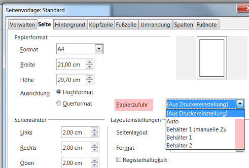

Erstelle das Dokument am besten so, dass die erste Seite die Seitenvorlage "Erste Seite" erhält und der Rest z.B. Standard.
In den Seitenvorlagen kannst Du nun für die jeweilige Seitenvorlage im Tab "Seite" über Papierzufuhr das gewünschte Fach auswählen.

Zollstocks_Office hat geschrieben:Ich sehe keine Möglichkeit, das entsprechende Druckerprofil in einer Seitenvorlage zu speichern.

ok, danke für den Fingerzeig.
Nur - wie binde ich das nun in ein Makro ein?
Ich wollte doch nur drei Ausdrucke auf Papier aus drei Schä�� mehr nicht - und schon lauert üb�a� � wo ein Wille ist, auch ein Geht Nicht!

Ich konnte die Vorlage ändern und so auch die Schächte ansprechen.
Das klappte.
Ich konnte dies icht in ein Makro formulieren oder diesen Prozeß einfach aufnehmen (ich habe komplett ohne Mausbedienung gearbeitet, alle Eingaben nur mit der Tastatzur gemacht).
Sub Main
	With ThisComponent.getStyleFamilies.getByName("PageStyles")
		.getByName(<Name der gewünschten SEitenvorlage>).PrinterPaperTray = <Name des Papierschachts>
	End With
