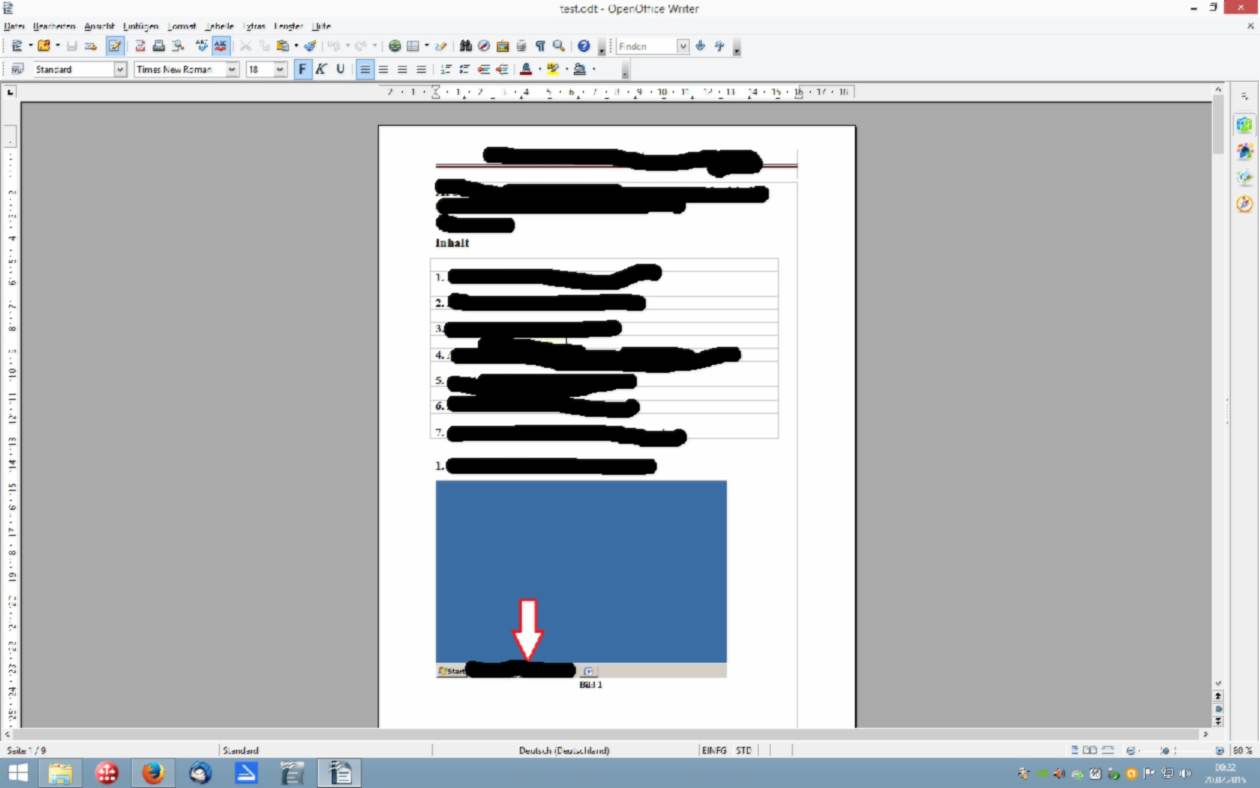

Das habe ich verzweifelt versucht. Das Dokument hat 10 Seiten.
Um es zu anonymisieren habe ich alle Buchstaben durch x ersetzt, die Bilder habe ich unverändert gelassen, dann der gleiche Effekt.
Seiten 5-10 entfernt - sofort der Effekt bevor ich es drucken wollte.

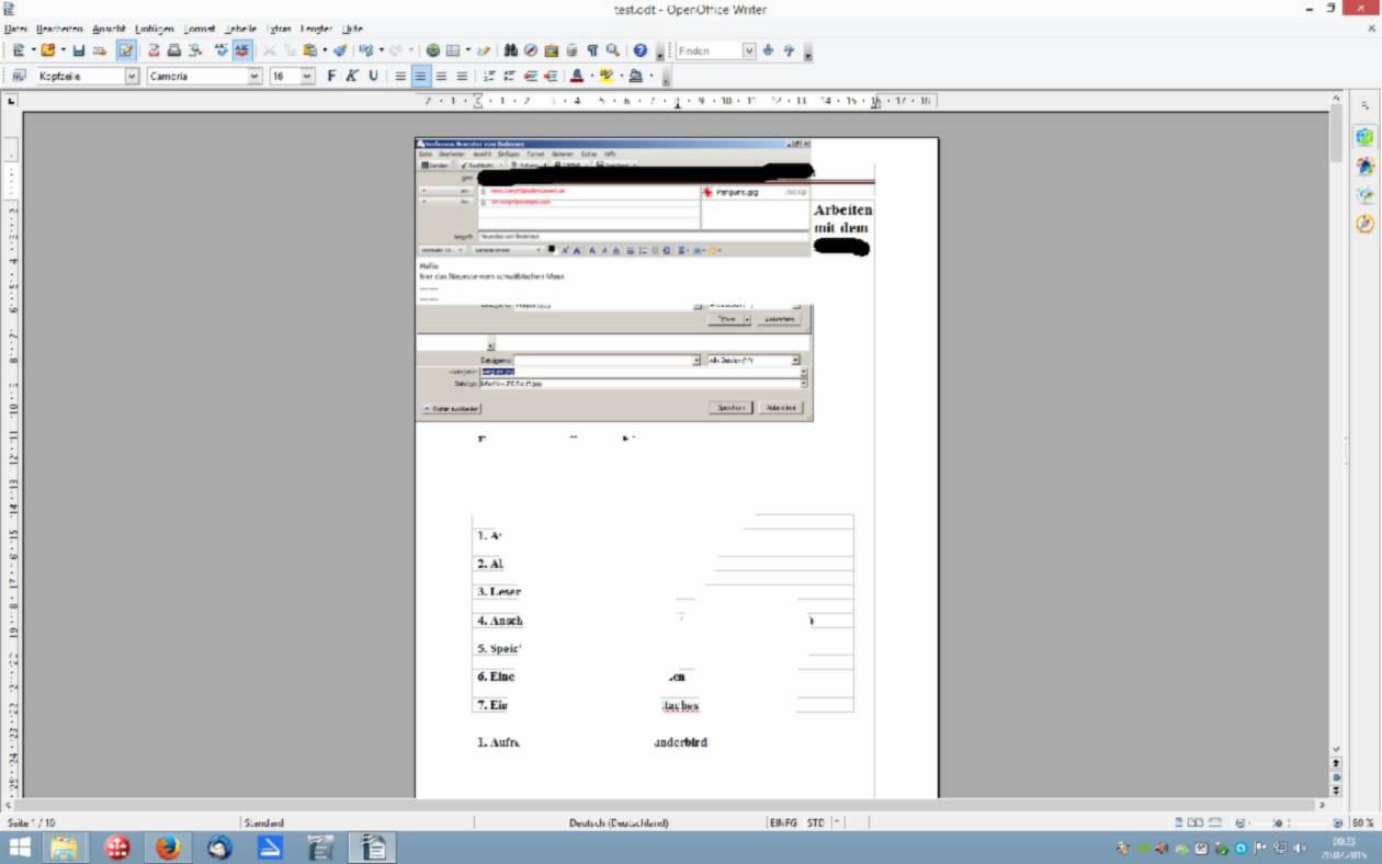

Dann wollte ich nur einen Buchstaben (in den gleichen!) in der Kopfzeile ändern (also markieren, überschreiben) und sofort sprangen die Bilder noch oben.
In der Anlage die vermutlich nicht viel sagende Seite 1 vor und nach der Änderung eines Buchstabens.

zumindest scheint es so zu sein als wenn das Bild an der Seite verankert ist, ich würde das testweise ändern auf "am Zeichen", "Als Zeichen" oder "am Absatz" (Kontextmenü des Bildes -->"Verankerung"), da ja zumindest sicher scheinbt das das Bild nicht auf der SEite sein soll wo es derzeitig erscheint.
Beiträge: 2323
Re: Bilder im Druck verschoben
Stephan hat geschrieben:ich würde das testweise ändern auf "Als Zeichen"
... es dabei jedoch zu beachten, dass dann Skalierungen (bei Verkleinerungen) erst dann ins Lay-out übernommen werden, wenn die Datei (gespeichert und) geschlossen und dann wieder neu geöffnet wird. Je Bild ein eigener Absatz oder Einsatz von Hilfstabellen...

Ja, sehr mühsam aber es funktioniert.
