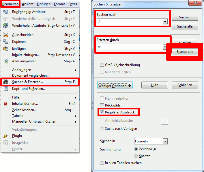

Suchen und Ersetzen (STRG+F)
Suchen .*
Ersetzen &
mehr Optionen -> reguläre Ausdrücke anhaken

Na dann nochmal mit Bildern:
Apostroph löschen:
  • Menü Bearbeiten
  • Suchen und Ersetzen (STRG+F)
  • die im Bild rechts gezeigten Einstellungen vornehmen
  • Ersetze alle anklicken

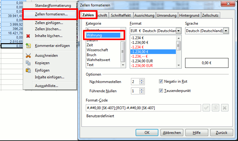

Währung einstellen:
  • Zellen markieren
  • Rechte Maustaste drücken
  • Zellen Formatieren... auswählen
  • auf den Reiter Zahlen wechseln
  • Kategorie Währung wählen
  • gewünschtes Währungsformat auswählen
  • OK drücken
