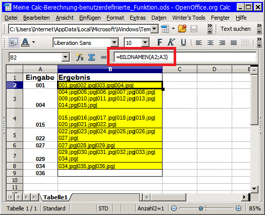

würde ich mittels benutzerdefinierter Funktion lösen, z.B.:
Function bildnamen(untergrenze As Long, obergrenze As Long)
	tmp = ""
	For i = untergrenze To obergrenze
		tmp = tmp & Format(i, "000") & ".jpg|"
	Next i
	bildnamen = tmp
End Function
die angehängte Beispieldatei zeigt die Gesamtlösung.
Meine Calc-Berechnung-benutzerdefinierte_Funktion.ods
(15.52 KiB) 100-mal heruntergeladen

Re: Zellenwerte suchen und verbinden
WEnn die Makrosicherheit auf niedrig steht muss die Funktion automatisch beim Öffnen der Datei funktionieren, denn die Werte in den Zellen B2 bis B8 werden ja in der Beispieldatei durch die Funktion erzeugt.
Der Funktionseintrag dafür lautet z.B. in Zelle B2: =BILDNAMEN(A2;A3), siehe auch Screenshot.
Was muss geändert werden?
Die Obergrenze der Schleife in der Funktion. Ändere die Funktion in:
   tmp = ""
   For i = untergrenze To (obergrenze - 1)
   Next i
   bildnamen = tmp
End Function
