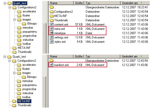

Wechsel nun in das Archiv-Verzeichnis deiner entpackten Kopierten-Originalen. Das müsste dann in ungefähr so aussehen.
Es ist wohl ein Screenshot von einer Calc-Datei, das spielt jetzt aber keine Rolle, da die Dateien um die es geht in beiden Dokumenten den gleichen Namen haben und die gleiche Funktion besitzen (z.B. Zuordnung des Dokumententyp).
Wichtig ist nur, das Du die 5 aufgelisteten Dateien im Hauptverzeichnis siehst. Und von diesen 5 sind jetzt für uns nur die 2 Rot umrandeten Dateien von Bedeutung.
In dem Unterverzeichnis META-INF steht nur eine Datei drin, die aber für uns jetzt auch von Bedeutung ist.
Jetzt wechselst Du in das Archiv-Verzeichnis der entpackten LEER.odt Datei, und kopierst die
meta.xml
mimetype
in das Archiv-Verzeichnis der Kopierten-Originalen rein. Das gleiche machst Du nun auch noch mit der
manifest.xml
aus dem Unterverzeichnis META-INF.
4.)
Nun wechselst Du in das Hauptverzeichnis der Kopierten-Originalen, und wählst im rechten Fenster des Explorer alle Dateien und unterverzeichnisse aus, und komprimierst sie.
Nun müsstest Du sie in OOo öffnen können.
