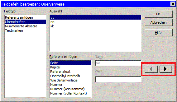

Vielleicht genügt es ja wenn Du, in Reihenfolge, von Querverweis zu Querverweis springen kannst, dazu doppelklicke unmittelbar vor den ersten Querverweis, damit dieser Markiert wird und gleichzeitig der Bearbeiten-Dialog erscheint, dort sind zwei Schaltflächen mit denen man innerhalb der Querverweise vor und zurückspringen kann.
Querverweis bearbeiten.gif (32.15 KiB) 2673 mal betrachtet

Das ist die Lösung.
Ich mache einen Doppelklick vor einem Querverweis kann kann dann vor- und zurückspringen.
Vielen Dank für Deine Hilfe.
