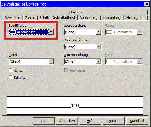

Re: Zahlen farbig darstellen
und der Grund dafür ist der von mir schon vermutete:Der Text wird aber bei mir leider immer noch nicht farbig dargestellt.
in den Zellvorlagen ist garkeine Schriftfarbe (also entweder rot oder blau) definiert?
- keineSchriftfarbe.gif (46.01 KiB) 6931 mal betrachtet
das kann wohl nicht Dein Ernst sein, allein schon mich anscheinend so missverstehen als hieße:Trotzdem ich alles so gemacht habe wie Du geschrieben
"in den Zellvorlagen ist garkeine Schriftfarbe (also entweder rot oder blau) definiert?"
du sollest nicht eine rote oder blaue Farbe einstellen, sondern die Einstellung auf "Automatisch" lassen, erfordert einige Phantasie es zu glauben, aber selbst wenn Du das angenommen hättest hast Du ja garnichts an der Zellvorlage verändert, warum also schreibst Du 'alles gemacht zu haben''?
Ändere somit in den Zellvorlagen die Farbe auf blau oder rot (welcher genaue rot- oder blau-Ton ist Deine Sache) und es wird funktionieren.

Hallo Stephan, komm bitte wieder runter. Das hier ist sicher nicht "lebensnotwendig", da gibt es Schlimmeres.
Habe nur übersehen, daß Du mir schon geantwortet hattest und habe die Vorlage nochmals gesendet, weil ich dachte, ich hätte es beim ersten Mal falsch gemacht. Bin eben ein Neuling.
Jetzt aber habe ich etwas begriffen, was ich vorher nicht wissen konnte und es auch nicht beschrieben wurde.
Man muß also in der Zelle in welcher die gewünschten Farben erscheinen sollen, in "bedingte Formatierung" gehen dann die Bedingungen eintragen, dann eine "neue Vorlage" erstellen, hier "zellvorlage_rot" und anschließend unter "Schrifteffekt" eine Farbe aussuchen und mit OK bestätigen. Wenn ich in der Farbenscala die Einstellung "Automatisch" lasse, klappt das nicht. Es muß hier die gewünschte Farbe eingestellt werden. Das hat jetzt geklappt und ich bedanke mich für die Geduld die Du mit mir hattest. Es gibt da auch andere Mitglieder, die einen Neuling versuchen "an die Wand" zu drücken.
