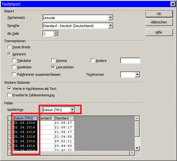

Die Werte werden beim Importieren sicherlich als Text (mit vorgestelltem Hochkomma, nur sichtbar in der Bearbeitungszeile) importiert:Auch wenn ich die Zellen als Zeit formatiere :/
Du muss deshalb beim Importdialog die zwei Spalten jeweils markieren, für die Datumsspalte das Datumsformast wählen und für die Zeitspalte US-englisch und dann nach Import noch die Zeiten per Zeitformat formatieren.
- import.gif (74.46 KiB) 5002 mal betrachtet
