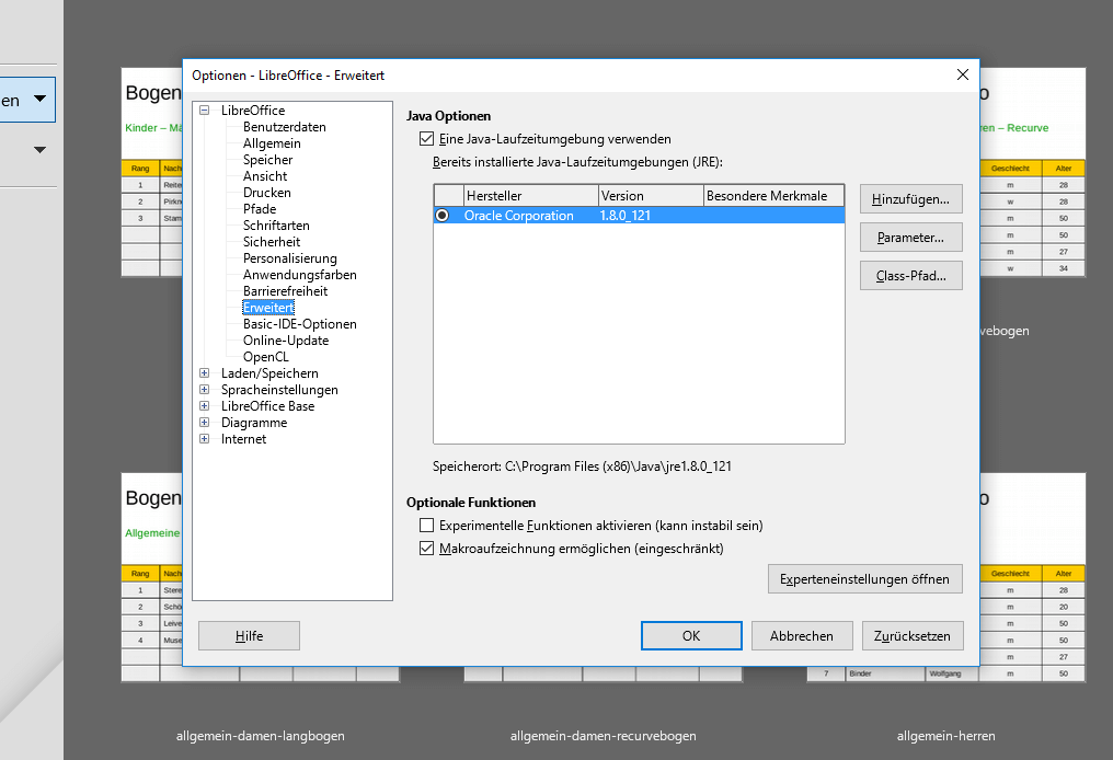

Hier meine Javaversion, die ich vor ein paar Tagen heruntergeladen hab, nachdem ich die vorige Version sauber vom Computer entfernt habe.

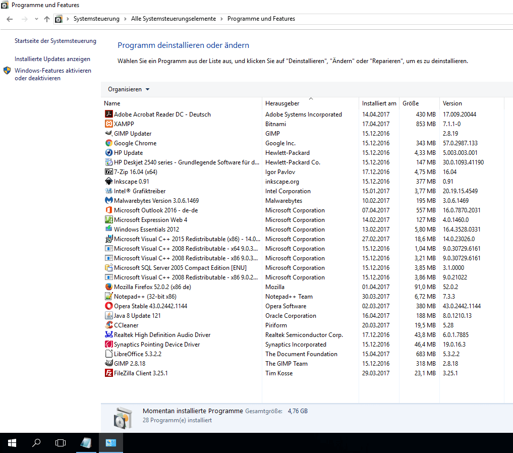

Ich kann mir nicht vorstellen, dass es am Rechner liegt, auch wenn es ein Laptop ist. Ich habe nur wenige Programme installiert (siehe Screenshot), damit das System schlank und schnell bleibt. Ich bin mit dem Admin-Konto unterwegs, also mit sämtlichen Rechten. Verseucht ist der Laptop auch sicherlich nicht. Und auf der Festplatte vom Laptop sind noch 646 GB frei.

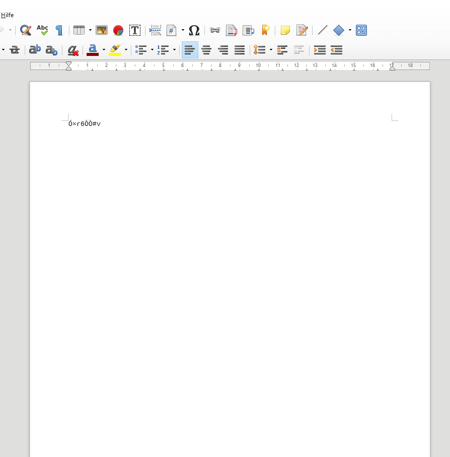

Re: Externes Formular funktioniert nur bei geöffnerter Base Datei
Guten Morgen;
Ich glaub schon, dass die Datenbank selbst einfach kaputt ist.
Hab heute die Datenbank auf einen Stick geladen und dann auf den Desktop Computer gespeichet.
Dann die Datenbank angemeldet, Makros zugelassen usw.
Dann öffne ich die Datenbank und die Augen wurden groß. Nur mehr eine weiße Seite mit ein paar Buchstaben.
Hab das letzte Woche auch so gemacht und funktinierte tadellos (vom Desktop und vom Portable - mit Rechtsklick "öffnet mi"...
Portable, da sonst der Stick die Desktopversion nimmt - aber halt recht langsam).
Dann hab ich am Laptop nachgeschaut, da ist es so wie immer. Ich kapiers jetzt nicht mehr.
Im Anhang Datenbank, die am Laptop so funktioniert, wie gestern beschrieben und auf dem Desktop diese weiße Seite liefert:
