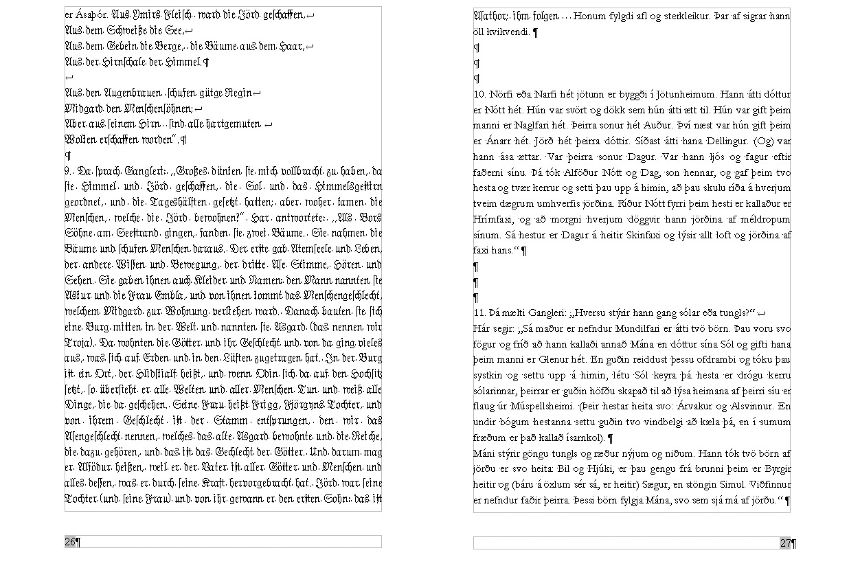

Ich versuche es mal mit zwei Bildern. Bild 1 zeigt den Text als PDF, die habe ich direkt vom gleichaussehenden OO Dokument gemacht, ohne es zu speichern und später neu zu öffnen. So sah der Text aus, ich wähnte, ich sei fertig mit der Bearbeitung.
Seite 25, links im deutschen Text findet sich in Zeile 10 von Oben eine Trennung: "geord- neten", im altnordischen Text rechts (Seite 26) in Zeile 9 von Unten auch.

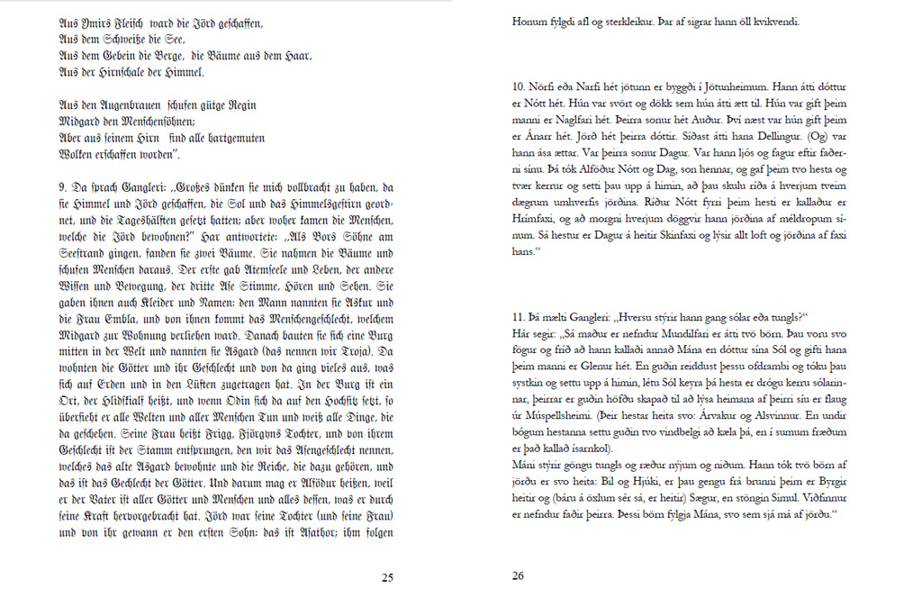

Nach dem Neuöffnen des Open-Office Dokumentes fehlten beide Trennungen und das ergab einen andern Zeilenfall (Bild 2). Auf diesen Beispielsseiten sind keine weiteren Trennungen zu sehen, man könnte also glauben, die Silbentrennung sei nicht aktiv. Das ist aber falsch, es gibt Trennungen (nur nicht gerade auf meinen Beispielseiten).
Ich kann die Trennungen zwar manuell wieder genauso machen, dann bleiben sie auch für eine Speicherung als PDF, wenn ich aber das OO-Dokument später wieder öffne, sind sie wieder weg.
Daß die Seitennummern nicht übereinstimmen, liegt an dem Zeilenumbruch auf dem Kapitel davor, der genauso falsch wurde.
