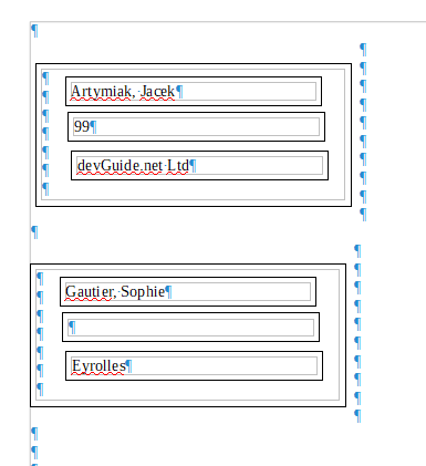

Uns so baut man sich sein Etikett-Dokument dann zusammen - das Ergebnis sähe dann so aus (hier 2 Etiketten, datenbasis ist die Bibliography Datenbank)

Hmm, zwei BIlder will das Forum irgendwie nicht;))
Daher hier das 2. Bild als Ergebnis eines Seriendrucks:
