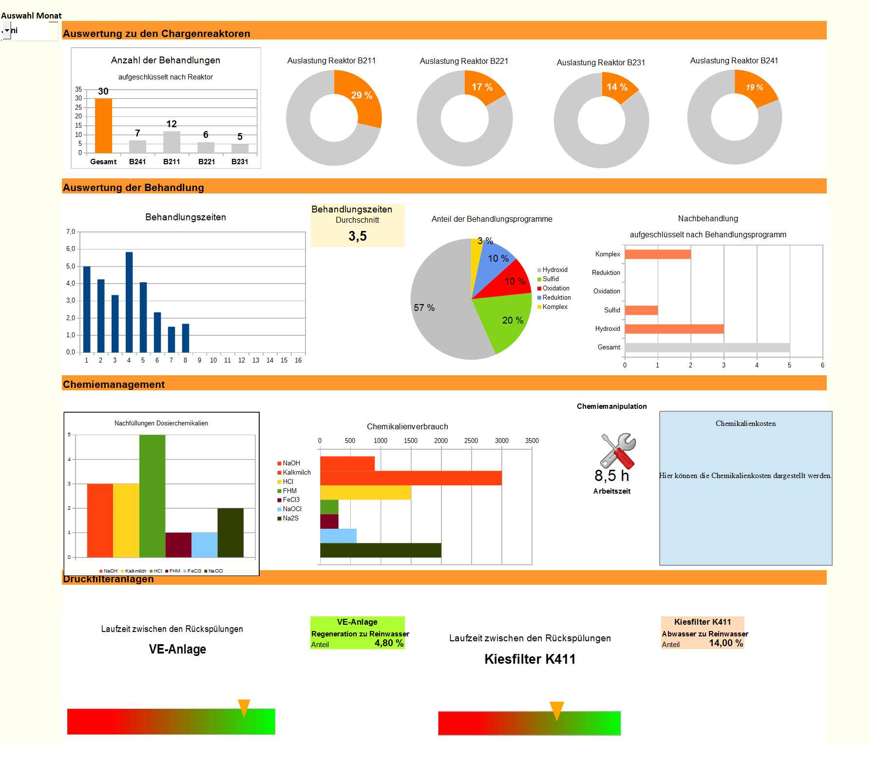

mal wieder ich. Ich bin Newbee, da Umsteiger von Excel. In der letzten Woche habe ich mich versucht in Calc reinzufrickeln.
Das vorläufige Ergebnis ist als Bild im Anhang beigefügt. mein Problem ist nun, das die Diagramme teilweise erst aktualisiert werden, wenn ich sie einmal angeklickt habe. Das betrifft immer die Ringcharts, die Balkendiagramme aktualisieren teilweise automatisch.
Selbstverständlich ist "automatisch berechnen" aktiviert, auch mit F9 passiert nichts. Wenn ich die Diagramme anklicke und kurz verschiebe, dann werden sie aktualisiert.
Stosse ich an die Grenze von Calc? Es sind nicht wenig Berechnungen und nicht wenig Diagramme. Insgesamt sind es 14 Tabellenblätter und 36 Diagramme. Oder was mache ich falsch?

Wozu? Aus dem Bild ist keine Information entnehmbar die hilfreich zur Beantwortung der gestellten Frage wäre.Das vorläufige Ergebnis ist als Bild im Anhang beigefügt.
Stelle bitte eine Beispieldatei zur Verfügung.

Falls auch Jemand das Problem haben sollte, hier ist die Lösung:
ich hatte die Diagramme einfach mit strg C von einem Tabellenblatt in ein anderes kopiert. Das war der Fehler. Offensichtlich werden dann die Daten nicht aktualisiert.
Lösung
Leider aufwendig. Diagramme am Zielstandort neu gemacht
Ergebnis
Aktualisierung läuft einwandfrei
Lösung
Ergebnis
