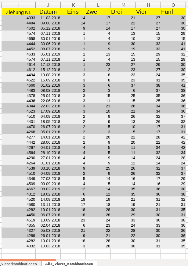

Anbei sende ich dir noch mal die häufigeren Vierfachtreffer.
Bildschirmfoto von 2019-02-12 17-37-50.png (62.61 KiB) 13790 mal betrachtet
Andreas

Hey vielen dank für deine mühe und das Foto.
Hast du dad auch in 3er, und 2er?
Und nein, ich brauch es nur einmal und möchte es nicht weiter aktualisieren :)
