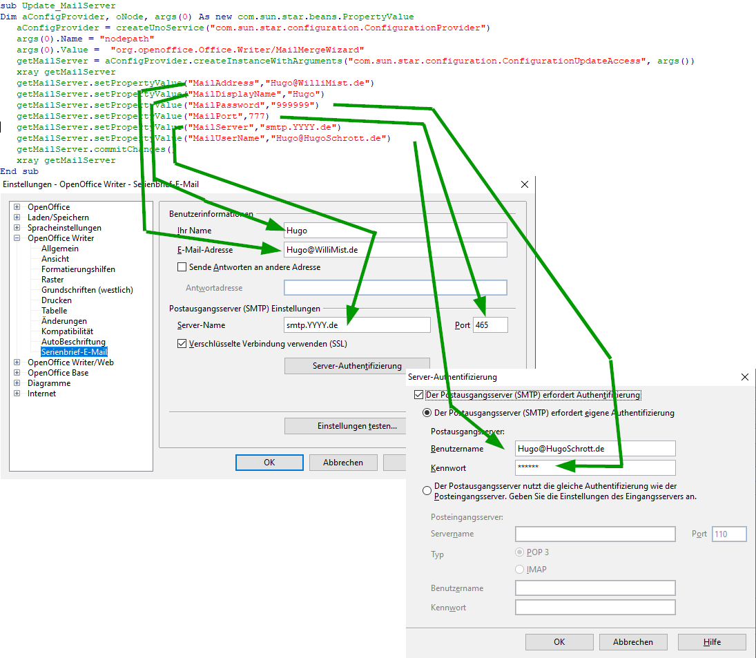

ich habe es nicht ausprobiert, aber mit folgendem Code kann man die Einstellungen des Mailmergewizzards verändern.
Sprich das, was unter
Menü Extras/Einstellungen/OpenOffice Writer/Serienbrief-E-Mail eingetragen ist.
Wenn du also den Mailserver vor dem Senden per Code änderst, müsste dein Anliegen umsetzbar sein.
sub Update_MailServer
Dim aConfigProvider, oNode, args(0) As new com.sun.star.beans.PropertyValue
   aConfigProvider = createUnoService("com.sun.star.configuration.ConfigurationProvider")
   args(0).Name = "nodepath"
   args(0).Value =  "org.openoffice.Office.Writer/MailMergeWizard"
   getMailServer = aConfigProvider.createInstanceWithArguments("com.sun.star.configuration.ConfigurationUpdateAccess", args())
   xray getMailServer
   getMailServer.setPropertyValue("MailAddress","Hugo@WilliMist.de")
   getMailServer.setPropertyValue("MailDisplayName","Hugo")
   getMailServer.setPropertyValue("MailPassword","999999")
   getMailServer.setPropertyValue("MailPort",777)
   getMailServer.setPropertyValue("MailServer","smtp.YYYY.de")
   getMailServer.setPropertyValue("MailUserName","Hugo@HugoSchrott.de")
   getMailServer.commitChanges()
   xray getMailServer
End sub
Mit der X-Ray Zeile kannst du alle Eigeschaften auslesen und ggf. noch verändern.
