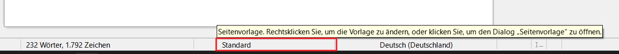

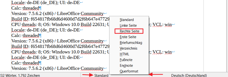

Hallo Albert,
Ein Versuch wie du vorgehen kannst, starte ich noch:
Der Cursor befindet sich auf der ersten Seite des Dokuments, dort gehst du in die Statusleiste wo die Seitenvorlage angezeigt wird und wählst dort die Rechte Seite aus.
Hast du diesen Schritt abgeschlossen, sollte das Dokument abwechselnd rechte Seitenvorlagen und linke Seitenvorlagen haben!
Hast du das so weit gemacht und tatsächlich rechte- und linke Seitenvorlagen bekommen, melde dich nochmal, dann gehts weiter.
