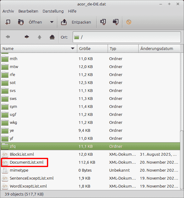

ich sah mir die Struktur der acor_de-DE.dat (Autokorrektur) an und stellte fest, dass diese eine Reihe von Ordnern enthält, z. B. den Ordner zfq. Solche Ordner konnte ich in meinem System nicht feststellen.

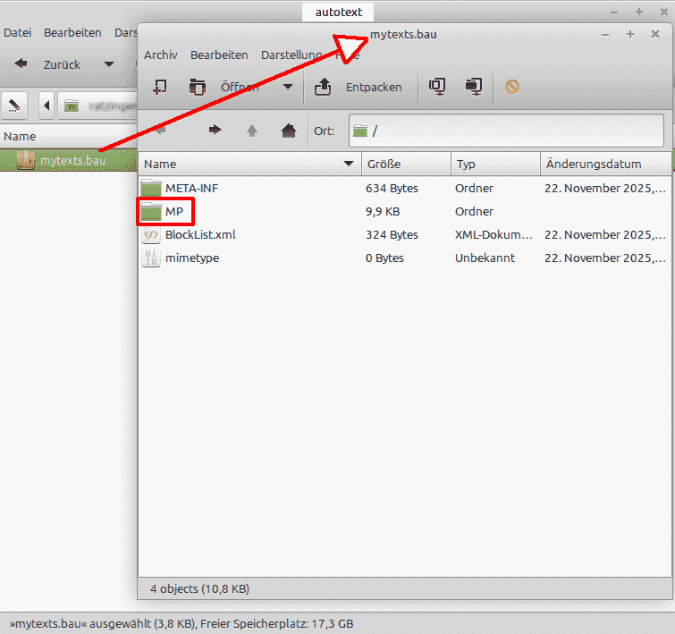

Autokorrektur: Dieser Ordner zfq enthält eine "Ersetzungsroutine" (zfq für Zwischenfrequenz), die in ähnlicher Form auch in den AutoText-Dateien vorkommt. Dort sind Mengen von XML-Tags zur Formatierung untergebracht, evtl. auch Zeichnungen.
Die DocumentList.xml enthält für gewöhnlich nur Texte und ist meiner Ansicht nach für die Zwecke der Autokorrektur ausreichend.
Die AutoText-Speicherung befindet sich in .bau-Dateien, wobei einzelne Einträge immer in Ordnerform vorhanden sind, was auch Sinn macht, denn die AutoTexte können ja neben Texten auch grafische Objekte enthalten (Zeichnungen, Bitmaps, Rahmen, Tabellen...). Im Screenshot erzeugte ich den AutoText miesepeter mit der Abkürzung mp (wird als Ordner jedoch in Großbuchstaben MP umgesetzt).
Meine Vermutung ist nun, dass LibreOffice die Systematik durcheinandergebracht hat und das Benutzerprofil hier unbrauchbar geworden ist. Ob eine Rettung des "korrupten" Ersetzungssystems von @Henry möglich ist, ist für mich fraglich. Jedenfalls - so wie ich das sehe - könnte man manuell in einer aufwendigen Art und Weise dieses Ersetzungssystem in einem frischen Benutzerprofil wieder nachbilden. @Henry wird dies wohl im Sinn haben. Das wird möglicherweise nur trickreich zu bewerkstelligen sein, sollte aber bei entsprechendem Aufwand gelingen.

@miesepeter, nochmals vielen Dank für die Datei (DocumentListHenry.odt). Ich habe sie mittlerweile formiert und bereinigt, es wurden trotzdem noch 6 Seiten mit je 4 Spalten !
Diese Liste hätte ich schon vor Jahren haben sollen ! Diese müsste von OO direkt angeboten werden ! Im Idealfall sollte sie nach dem Klartext- Wort statt nach der Abkürzung sortiert sein.
Keine Ahnung, was an meinem Benutzerverzeichnis defekt sein soll, ich finde bei mir nichts.
Die von mir angefügte Datei [acor_de-DE.odt] hatte ich extra zu diesem Zweck angefertigt, vielleicht ist dabei etwas passiert.
Meine original Datei hatte ich danach sogleich wieder aktiviert.
In Deinem screenshot sieht man, dass von meinen Abkürzungen wie mth, mtw, rfe, sot, svs, sws, neue Ordner erzeugt wurden.
