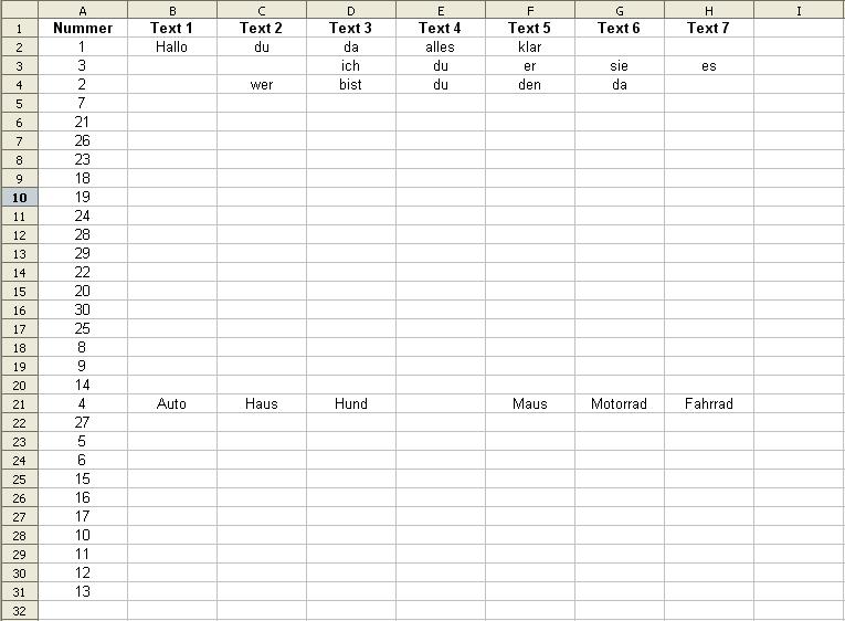

Hallo ja das ist schon mal eine super Erleichterung, aber ich habe da noch ein kleines Problem da wenn ich jetzt sortiere mir entweder ganze Zeilen gelöscht werden bzw. oder einzelne Inhalte von Feldern.
woher kommt das. ich habe in den Feldern e-Mailadressen, Web-Seiten, Text stehen.
Gruß Blackbumpkin

Ich finde es unwahrscheinlich, dass irgendetwas gelöscht wurde. Eher glaube ich an einen Bedienfehler, oder die Zeilen wurden anderswohin sortiert als vermutet. Mache folgendes:
Füge in Deine Tabelle eine neue Spalte mit der Überschrift Zähler ein. Darin werden alle Zeilen mit einer fortlaufenden Nummer belegt. Wenn jetzt nach dem Sortieren wieder etwas Merkwürdiges auftritt, dann kannst Du nach den fortlaufenden Zahlen sortieren und damit die erste Sortierung "rückgängig" machen. Wenn jetzt tatsächlich etwas gelöscht wurde, dann bin ich mit meinem Latein am Ende.
Gruß Andreas

Ja du hast recht er löscht sie nicht. Es scheint, weil ich auch leere Felder drin habe.
es ist nach Spalte E sortiert
Ich denke da wird man auch nicht machen können aber warum schreibt er erst ein paar Leerzeilen und dann einen Eintrag und dann wieder Leerzeilen.
