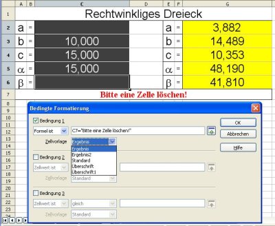

also ich habe jetzt euren Tipp in meine Tabelle eingebunden und es ist super.
jetzt komme ich wieder zur bedingten Formatierung, da ich die 5 :D grauen gerne in Rot hätte wenn ich mehr als 3 Zellen ausfülle.
Das heißt doch, ich Makiere die 5 grauen Zellen und gehe auf Format/bedingte Formatierung...
im Dialogfeld habe ich dann die Möglichkeit zu sagen Formel
A7="Bitte eine Zelle löschen!"
bedingte Formatierung.JPG (32.89 KiB) 2078 mal betrachtet
(im bild ist noch ein Fehler da habe ich aus versehen C7 geschrieben Richtig ist A7)
ich habe auch im Auswahl bereich "Zellvorlage" nicht die Möglichkeit Farben und Schriftarten zu wählen.
ich kenne das aus Excel und meine ich habe es in Calc auch schon benützt.

Also ich habe es jetzt hinbekommen in dem ich für jedes graue Feld eine Eigene bedingte Formatierung angelegt habe warum das nicht automatisch geht wenn ich mehrere Markiere weiß ich nicht.
Aber ich kann die Zahlen nur als Ergebnis oder so anzeigen lassen und nicht mit Schrift Farbe Form Formatieren.

Zunächst brauchst Du eine Zellvorlage, in der Du alle Formatierungen hinterlegst, die Du haben möchtest.
Oeffne das Formatvorlagen-Fenster (F11). Klicke mit der rechten Maustaste auf eine vorhandene Zellvorlage, z.B. "Standard" und wähle "Neu". Die neue Vorlage heißt jetzt "Unbenannt1", ändere das auf etwas für Dich Sinnvolles und definiere alle Formateinstellungen nach Deinem Geschmack.
Bei der bedingten Formatierung wählst Du dann einfach diese neue Zellvorlage.
Wenn man eine bedingte Formatierung für mehrere Zellen hinterlegen will, tut man das zunächst für eine Zelle, kopiert anschließend diese Zelle, markiert den ganzen Bereich, wählt Bearbeiten/Inhalte einfügen und deaktiviert alles außer "Formate". In Deinem Fall mußt Du aber auf eine absolute Adressierung achten, also $A$7.
