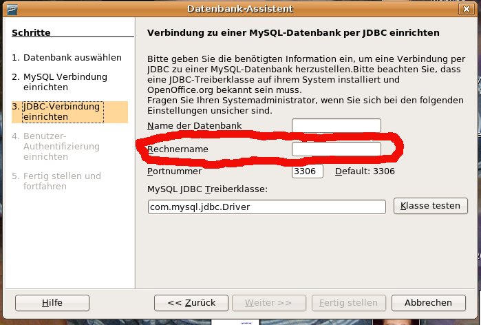

Hmm ich kann nur für MySQL sprechen und da ist der Unterschied zwischen "lokal" und "entfernt" einfach das was Du beim Rechnernamen im Datenbankassistenten eingibst.
- datenbank.jpg (68.36 KiB) 1786 mal betrachtet
Re: Datenbankserver
habe ich so versucht bekomme immer den fehler "Must specify port ':' in connection string" angezeigt
