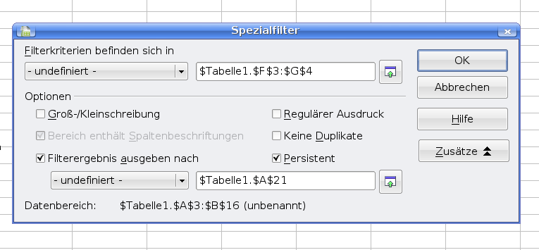

Da es mit deiner step-by-step-Anleitung leider auch nicht funktionierte, lade ich mal vier Dateien hoch:
1. Hilfebeispiel.ods - der fehlgeschlagene Versuch mit den Daten aus der Hilfe
2. Standardfilter.ods - eine eigene Versuchsdatei, bei der mit Hilfe des Standardfilters das korrekte Ergebnis herauskommt
3. Spezialfilter.ods - dieselbe Datei, diesmal mit Spezialfilter (und leider anderem Ergebnis)

Da sich immer nur maximal drei Dateien gleichzeitig hochladen lassen, hier die 4. Datei in einem weiteren Beitrag:
4. Filtermaske.ods - Screenshot der in Spezialfilter.ods verwendeten Maske

Nun habe ich die Lösung doch noch gefunden:
Karolus hat geschrieben:Hallo
Versuch mal mit dem Ausdruck:
Gruß Karo
Das war es schon fast, lediglich die Zeichen ^ und $ waren zu viel. Also:
Reguläre Ausdrücke eingeschaltet, und schon funktionierts bei der mit Ubuntu 8.04 mitgelieferten Version, wie es soll.
Allen nochmals vielen Dank für die Mithilfe.
