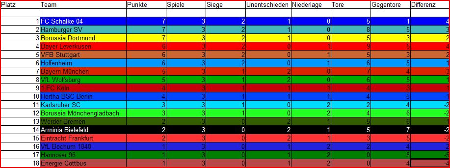

Also , ich habe eine Bundesliga "Tabelle" erstellt , mit spielplan und so und alles auf die angehängte Tabelle verlinkt , also Tore und so , dass das alles automatisch umspringt , wenn ich oben das ergebniss eintrage . Klappt auch alles , nur ich möchte wissen , wie das geht das sich die einzelnen vereine mit ihren sachen je nach punkte verstellen und ich das nicht selber machen muss , also das sich das automatisch sortiert.
2tens möchte ich wissen , ob es geht , wenn ich oben bei einer Partie ein Ergebniss eintrage , das der automatisch erkennt ob die mannschaft jetzt gewonnen hat oder verloren, sich also auch automatisch , wenn ich das ergebniss eintrage , alles unten verstellt , weil ich im moment noch siege , unentschieden und niederlagen selber eintragen muss und die dann halt noch auf ihren platz verstellen muss.
Ich bin 14 und mache das noch nicht solange .Wäre nett , wenn mir das einer erklären könnte.

das ist ein schönes Stück, was Du da vorhast. Ich hab Dir mal eine kleine Beispieldatei drangehängt, wie ich mir sowas vorstellen könnte. Schau es Dir mal an, da ist keine Hexerei drin.
Es gibt eine Tabelle, die heißt Spielplan. Da findest Du eben diesen und eine kleine Berechnungstabelle (jetzt wird es schwierig, weil Tabelle in der der Tabellenkalkulation natürlich was anderes ist wie bei Deiner Bundesligatabelle...) Auf dem Blatt "Tabelle" findest Du dann die sortierte Tabelle.
Ich hab grad nicht mehr Zeit, aber vielleicht stellst Du einfach mal Deine hier rein, dann können wir mal zusammen schauen, was man da so alles machen kann?

paljass hat hier saubere Arbeit gemacht, da bleibt gar nix mehr zum Machen. Und dank dieser Tabelle hab ich jetzt endlich mal Rang() kapiert... Ich dachte, das Array der Ausgangswerte muß sortiert sein, da hab ich wohl F1 ein bißchen falsch verstanden.
Einzig und allein bei der Tabellenrangermittlung würde ich eine Verbesserung vorschlagen. Bis jetzt steht da (in Zeile 378)
=D378+K378/1000+CODE(C378)/10000
Das Code() ergibt, soweit ich das gesehen hab, Werte zwischen 60 und 90. Das durch 10000 ergibt aber teilweise Werte, die so groß sind, daß sie die Tordifferenz überlagern. Deswegen ist Bayern München (Code() = 66) auch auf Rang 8, obwohl es 3 Tore Tordifferenz hat, VfL Wolfsburg(Code() = 86) bei Punktgleichheit und nur 1 Tor Differenz aber auf Rang 7.
Ich würde statt dem Code() mit Zeile() arbeiten. Mein Vorschlag wäre in Zeile 378
=D378+K378/1000+(ZEILE()-377)/100000
Dadurch werden die Zeilen durchnummeriert und die Nummerierung greift aber nicht in die Ergebnisse von Punkt und Tor ein.

Also,
zur Frage der $-Zeichen schaust Du mal hier
und die Spalte L berechnet einen Wert aus Punkte und Tordifferenz. Damit der Wert eindeutig später einer Mannschaft zugeordnet werden kann, wird an einer Stelle weit hinter dem Komma, wo es nicht mehr stört, noch ein eindeutiger Wert (sei es jetzt Code() oder Zeile()-377) addiert. In Spalte A steht dann eine Formel mit Rang(), die dann den entsprechenden Rang der Zahl in Spalte L im Vergleich zu den anderen ermittelt. Diese Formel ist die, die dann die Sortierung vornimmt. In C400 sucht dann der SVERWEIS einfach die Zahl 1 im Bereich A378:A395 und erledigt den Rest. Und hier spätestens brauchst Du einen eindeutigen Wert für den Rang, da, wenn Du z.B. zwei Platz 6 hast, der SVERWEIS immer nur den ersten ausliest.
