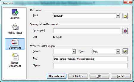

Hier ein Bild von den Einstellungen der Linkerstellung und Beispieldateien in einem gezippten Ordner:

- Einstellungen im Writer
- pdf.jpg (18.29 KiB) 5389 mal betrachtet
