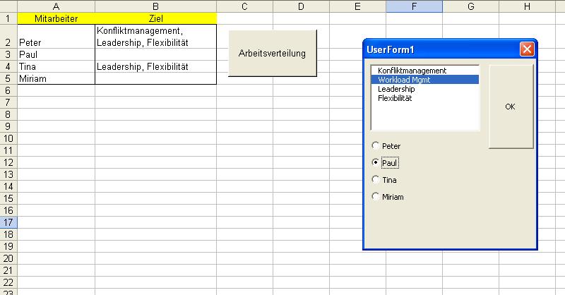

ach ja: Das dazugehörige userForm1 sieht so aus:
Ich bin mir gar nicht so sicher, ob ich danach auch einen Sortier-Filter anlegen kann, wenn ich mehrere "Werte" (sind ja nur String-Variablen) in eine einzelen Zelle packe, aber zumindest bei MS Excel funktioniert das mit nem Makro (das hab ich halt in nem Excel-Forum gefunden).
- excel_ausschnitt.JPG (49.55 KiB) 1651 mal betrachtet

Hallo!
Ich bin nun ja fleißig am Dialog-Kasten gestalten wie in unten dargestelltem Beispiel. Ich kann bei Bedarf zur Veranschaulichung auch gerne diese Datei hochladen (mein Dank gilt hierbei dem mir leider unbekannten Autor der Datei). Falls irgendwer der Meinung ist, dass es eine simplere Methdoe gibt,um Mehrfach-Antworten darzustellen, so bin ich immer ganz Ohr.
Vllt. mag mir aber hier ja jemand unter die Arme greifen, währen dich versuche, das Ganze Schritt für Schritt zu übersetzen.
Ich versteh am Anfang noch nicht ganz, worauf sich in Visual Basic das "B2" bezieht [bei (IF opt 1= true THEN arange "B2")]. Was wird denn dort "aranget", und wie lautet der entsprehcende OOo-Befehl? Und wie lautet der Befehl für ListBox.AddItem1 "konfliktmanagement"?
