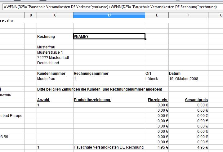

=WENN(D25="Pauschale Versandkosten DE Vorkasse";VORKASSE)+WENN(D25="Pauschale Versandkosten DE Rechnung";RECHNUNG)
ALS ERGEBNIS ERHALTE ICH #NAME? und err:502
Hat jemand einen Tipp?
Mit Ziffern funktioniert die Formel in anderen Zellen, Nur hier soll TExt ausgegeben werden.
Gruß, Lars

Danke für die schnelle Antwort.
Auch in Anführungszeichen funktioniert die Formel nicht.
Ich habe ein Auswahlfeld d25 bei den Versandkosten.
Per Dropdown kann ich "Vorkasse" und "Rechnung" auswählen.
je nachdem was in d25 ausgewählt wurde soll oben VORKASSE ODER RECHNUNG stehen.
deshalb das + Zeichen: wenn vorkasse dann vorkasse + wenn rechnung dann rechnung

Re: =WENN Funktion
Hallo Zusammen,
ich würde das so lösen:
Viel Erfolg.
Jürgen
=WENN((D25="Pauschale Versandkosten DE Vorkasse");"Vorkasse";WENN(D25="Pauschale Versandkosten DE Rechnung";"Rechnung";"Keine Zahlungsart angegeben"))Viel Erfolg.
Jürgen
Re: =WENN Funktion
Danke Jürgen, so geht das
Werde die anderen =wenn formel auch so abändern.
