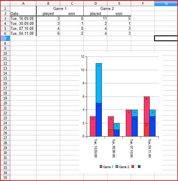

Meine Daten sehen folgendermaßen aus (nur ein Beispiel):
Daraus hab ich mal folgendes Diagramm gemacht:
Was ich jetzt gerne anders hätte ist folgendes:
Die played- und won-Balken sollten geschachtelt sein. Am besten demonstriert an einem kleinen Bild (Fotomontage des 1. Bildes):
Ideal wäre hierzu noch, wenn ich auch nur noch 2 Legenden hätte. Also 1 rote mit dem Titel "Game 1" und eine blaue mit dem Titel "Game 2".
Ich hoffe, dass mein Problem mit den Bildern halbwegs verständlich beschrieben ist!
Sollte noch nicht ganz klar sein, was ich gerne hätte, einfach nachfragen, dann versuche ich es noch genauer zu beschreiben!
Das ganze hat den Hintergrund, dass bei meinen realen Daten mehr als 2 Spiele vorhanden sind (insgesamt 6), was wiederum dazu führt, dass mir im 1. Diagramm der Platz ziemlich schnell ausgehen würde, da ich dann ja pro Tag 12 Balken hätte...
danke, mfg

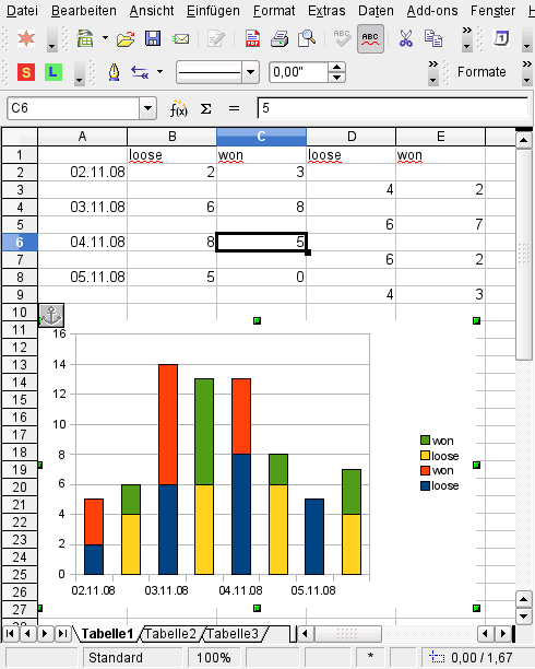

Hallo skaface,
dann mal willkommen hier im Forum!
Wenn Du das Diagramm mit dem Assistenten bastelst, hast Du eigentlich auch die Möglichkeit, die Balken gestapelt Dir darstellen zu lassen. Das sollte gleich beim ersten Auswahlfeld dabei sein. Klappt das nicht? Und dann vermute ich mal, daß auch die Beschriftung paßt.
Ich weiß jetzt nicht, welche Version Du hast, aber prinzipiell würde ich die Neueste (oder zumindesteine version höher als 2.4) empfehlen, da da das Diagrammodul umgestaltet und deutlich verbessert wurde.
AhQ
Re: Ein paar Fragen zu Diagrammen
Was hälst du von dieser Anordnung:
Diagrammtyp: Säulendiagramm gestapelt
[x]erste Spalte als Beschriftung
[x]erste Zeile als Beschriftung
Gruß Karo
skaface
Beiträge: 17
Registriert: Mi, 12.11.2008 13:01
Beitrag von skaface »
Danke für die Antwort!
Leider ist das auch nicht ganz ideal, da so die Liste mit den Daten 6-mal so lang werden würde (6 Spiele, pro Spiel und Tag eine eigene Zeile). Nachdem die Statistik bereits seit ca. einem halben Jahr beinahe Wöchentlich geführt wird und laufend größer wird ginge so die Übersichtlichkeit ziemlich verloren...
Gibt es keine Möglichkeit alle Spiele in der selben Zeile zu lassen und Calc mitzuteilen, dass es jeweils 2 Spalten im Diagramm gruppieren soll (won- & loose-Paare), so dass das Diagramm genauso aussieht wie in deinem Bsp. ich aber nicht für jedes Spiel eine eigene Zeile machen muss?
Irgendwie befürchte ich, dass meine Anforderungen hier ein wenig zu "speziell" sind und es keine wirklich passende Lösung für mich gibt...
Wäre aber weiterhin sehr begeistert, wenn jemand eine Lösung für mich parat hätte!
danke, mfg

skaface
Beiträge: 17
@HK
Leider konnte ich deinen Vorschlag noch nicht ausprobieren, werde ich aber bestimmt noch machen und dann bescheid sagen! danke
@Bert
Also das Diagramm sieht schonmal perfekt aus. Abgesehen von den überflüssigen beiden Legenden (die aber auch nicht wirklich stören), genau was ich suche! Würde natürlich gerne hören, wie du das hinbekommen hast!
danke, mfg

Die Sache mit den leeren Legenden-Symbolen ist auch kein Problem, weil ich ihnen einfach einen sprechenden Namen gegeben habe:
Jetzt "stört" mich nur noch die Reihenfolge der Legendeneinträge. Kann man die noch irgendwie ändern, damit ich diese Reihenfolge habe:
Game1 played
Game1 won
Game2 played
Game2 won
In den Data-Ranges hab ich die Reihenfolge schon geändert, was sich leider nicht aufs Diagramm auswirkt:
Wenn hier noch jemand eine Lösung parad hätte wäre ich vollends zufrieden!
