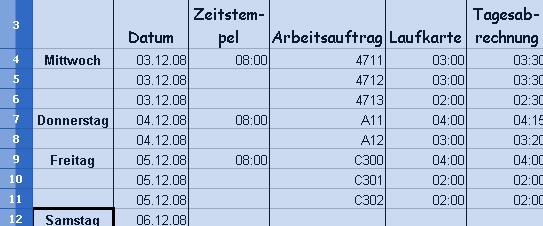

ich habe in meiner Calc-Tabelle in unregelmäßigen Abständen den Wochentag stehen.
Siehe unten stehendes bild
Jedesmal, wenn ei neuer Wochentag kommt, sollte die Zeile mit einem leichten Grau hinterlegt werden.
Ich kriege die Formel für die bedingte Formation einfach nicht aufgebaut.
Kann mit da jemand helfen?

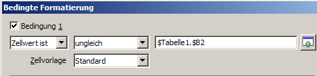

Re: nochmals bedingte Formatierung
danke für euere Antworten, aber irgendwie klappt das bei mir nicht.
Kann ja sein, dass ich vollkommen auf dem Schlauch stehe.
Im Anhang einmal zwei Bilder wie ich vorgegangen bin.
a) Bereich wählen
b) bedingte Formatierung setzen
und
C) nicht als bild, es hat sich nichts getan.
wie und was kapier ich da nicht?
mit Gruß
Werner
Hallo Werner,
vergleiche mal deinen screnie mit meinen das ist das was AhQ mit
Es ist aber auch nur zu dumm, dass die "Bedingte Formatierung" keine Fehlermeldung ausgibt, wenn da ein Wort steht das Calc nicht kennt. Darüber habe ich mich auch schon manchmal geärgert. Die einzige möglichkeit festzustellen ob eine Funktion richtig geschrieben ist, darauf zu achten das alle Funktionen groß geschrieben werden, wie z.B. WENN, ISTFEHLER, INDIREKT..... Und das "ist" vor der Klammer ist bei dir klein geschrieben. Außerdem gibt es das nicht als Funktion.
Ich hoffe das Du jetzt weiter kommst
meinte. Und Du hast auf "Formel ist" eingestellt.AhQ hat geschrieben: Zellwert ist ungleich $Tabelle1.$B2

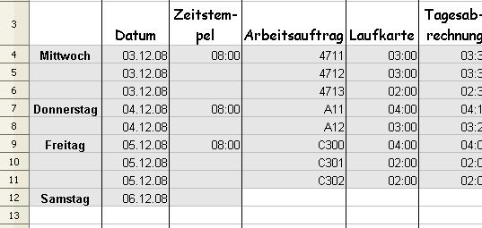

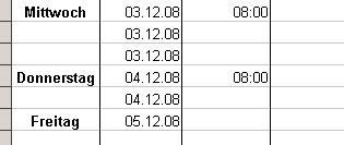

Hallo balu,
bei mir kommt folgendes raus.
mit Gruß
Werner
mit Gruß
Werner
- Bild-01.JPG (31.52 KiB) 964 mal betrachtet
Hallo paljass,
Du hast ja sooo etwas von recht.
Man steht sich öfters selbst im Weg als man glaubt.
Jetzt klappts.
Vielen Dank für Deine Geduld
und eine schöne Weihnachtsfeier
Werner
