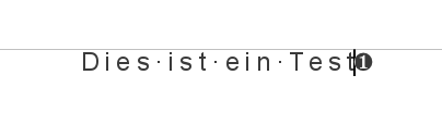

Hier der "Bildschirmausdruck" davon:
Als Schriftart habe ich Arial gewählt, was ja in jedem Fall auf den Windows-Rechnern als Standardschrift zu finden ist.
Jetzt mache ich mich erstmal daran die LO 3.3.1 zu installieren. Sollte der Darstellungsfehler da immer noch zu finden oder dann weg sein, ich gebe in jedem Fall hier Bescheid!

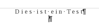

Es hat sich erledigt! :)
Bei LO 3.3.1 taucht der Darstellungsfehler nicht mehr auf! Zum Beweis der Bildschirmausdruck:
Dank an alle, die sich hier eingebracht haben!
