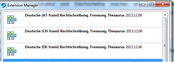

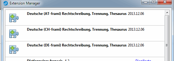

Bei richtiger Installation der Wörterbücher (Extensionen) müsste es bei Dir etwa so aussehen:
2015-06-03 13_41_56-Extension Manager.gif (12.12 KiB) 7129 mal betrachtet

also meine Extensions sehen so aus:

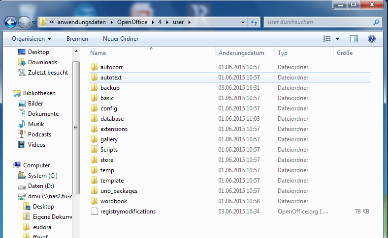

nach dem umbennen der Benutzerverzeichnisse habe ich nur folgende Ordner vom alten Verzeichnis übernommen:

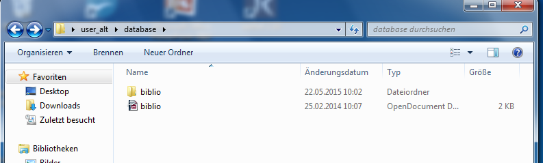

wenn ich von den Biblio-daten nur eine oder mehrere bestimmte übernehmen darf, bitte sagen.

Demzufolge kann es, aus welchen Gründen auch immer, nur am Benutzerverzeichnis liegen. Du bist Dir sicher, dass Du das richtige Benutzerverzeichnis beim Umbenennen erwischt hast, denn wenn Du vorher die Programmversion, z. B. 3.x.x, hattest, dann hast Du nun insgesamt 2 Verzeichnisse:
C:\Users\%USERNAME%\AppData\Roaming\OpenOffice\3 = OpenOffice 3.x.x
C:\Users\%USERNAME%\AppData\Roaming\OpenOffice\4 = OpenOffice 4.x.x

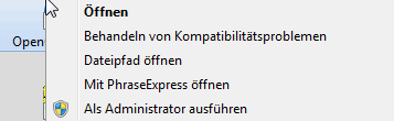

nun bin ich mit meinem Latein am Ende. Irgendetwas ist krank auf Deinem System. Eine letzte Chance sehe ich noch, wenn Du das Programm einmalig über das Kontextmenü als Administrator ausführst:
2015-06-04 11_28_38-.gif (4.08 KiB) 7044 mal betrachtet

interessant! wenn ich openoffice als admin starte, steht vor "deutsch" das ABC-Icon :shock:
demnach habe ich als Admin mal meine MA gestartet und dort funktioniert rechtschreibung + Silberntrennung :o

edit: okay, ich denke ich habe es nun im Griff.
ich habe die User-Datei vom PC gefunden und umbenannt. Die Literaturdatenbank wurde übernommen.

damit wäre der Nachweis erbracht, dass OpenOffice nicht Ursache, sondern Betroffener von einem Berechtigungsproblem auf Betriebssystemebene ist /war.
seraphim-raphael hat geschrieben: interessant! wenn ich openoffice als admin starte, steht vor "deutsch" das ABC-Icon .
Das habe ich nicht geschrieben. Also nicht als Administrator anmelden und dann das Programm starten, denn dann wird das Benutzerprofil Administrator benutzt, sondern unter Deinen Benutzernamen aus dem Kontextmenü die Option Als Administrator ausführen wählen.

ich habe openoffice natürlich mit "Als Administrator ausführen" gestartet
