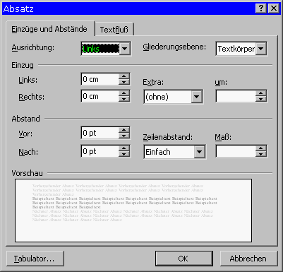

kann mich dunkel an diese Option erinnern, da ich kein Word mehr habe, kann ich leider kein Bild hochladen. Die Option ist bei Format-Absatz zu finden. Zwei Links, die sich darauf beziehen:
hier und hier

Re: Kein Abstand zwischen Absätzen gleicher Formatvorlage
Hallo Wolfgang,
Danke der Screenshot beantwortet meine Frage und sagt mir gleichzeitig das ich an richtiger Stelle gesucht habe, allerdsings in Word 2000 und das hat das nicht:
(der Screenshot hier ist konkret gesagt Word97, sonst müßte ich nochmals den anderen Rechner mit Word2000 booten um dort einen Screenshot zu machen, der wäre aber analog)
Damit verhält es sich dann exakt wie vom Ursprungsposter angefragt und ich kenne somit keine identische Lösung in OOo.
Ich würde ersatzweise die vorhandene Vorlage klonen, eine der dann gleichen Vorlagen mit Abstand versehen und die Vorlage ohne Abstand als Folgevorlage setzen - ist dann, wie gesagt, nicht Dasselbe sollte rein praktisch aber in der Mehrzahl der Fälle dasselbe Ergebnis liefern.
