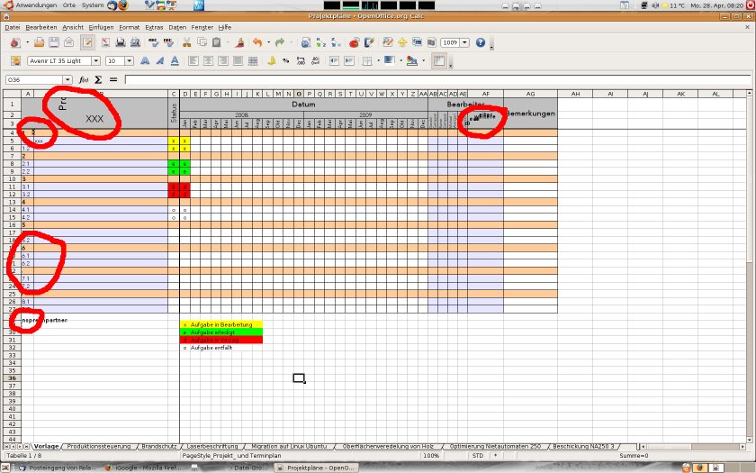

Jetzt habe ich folgendes Problem. Ich habe eine OpenOffice-Tabelle mit Calc (Ubuntu 7.10 und OpenOffice 2.3) erstellt. Nach dem Upgrade auf Ubuntu 8.04 (und somit OpenOffice 2.4) sind in dieser Tabelle in einigen Feldern die Buchstaben wild durcheinandergewürfelt und gedreht oder aber auch die Zeile vorne um einen oder zwei Buchstaben abgeschnitten (siehe Bildschirmprint im Anhang). Das sieht so ähnlich aus wie das Spiel Buchstabensalat in der Grundschule wo man aus einem Salat von Buchstaben das entsprechende Wort finden mußte. Wenn ich auf Zelle formatieren gehe, dann sind alle Einstellungen so wie ich sie gemacht habe.
Kann mir hier jemand weiterhelfen oder mir sagen wie ich das Problem in den Griff bekommen könnte? Vielen Dank im Voraus jedenfalls.

Eine neue Erkenntnis habe ich gerade gewonnen. Wenn ich eine andere Schriftart einstelle, ist das Problem behoben.
Ich möchte allerdings die Schriftart "Avenir 35 LT Light" verwenden. Dies ist eine TTF-Schriftart.
Und bei dieser Schrift tritt dieser Effekt auch nur auf, wenn die Schrift fett ist. Allerdings auch nicht immer, sondern nur in manchen Feldern.

Das Problem dabei ist, daß es bei der Tabelle allein nicht vorkommt. Nur in Verbindung mit einer bestimmten Schriftart, die ich verwende. Da die Schrift aber nur käuflich zu erwerben ist, kann ich diese nicht hier online stellen.

Habe die Schrift nur für mich in meinem Home-Verzeichnis installiert und habe jetzt die Schrift für jeden Benutzer in /usr/share/fonts/truetype installiert. Das Ergebnis ist jedoch gleich geblieben.
