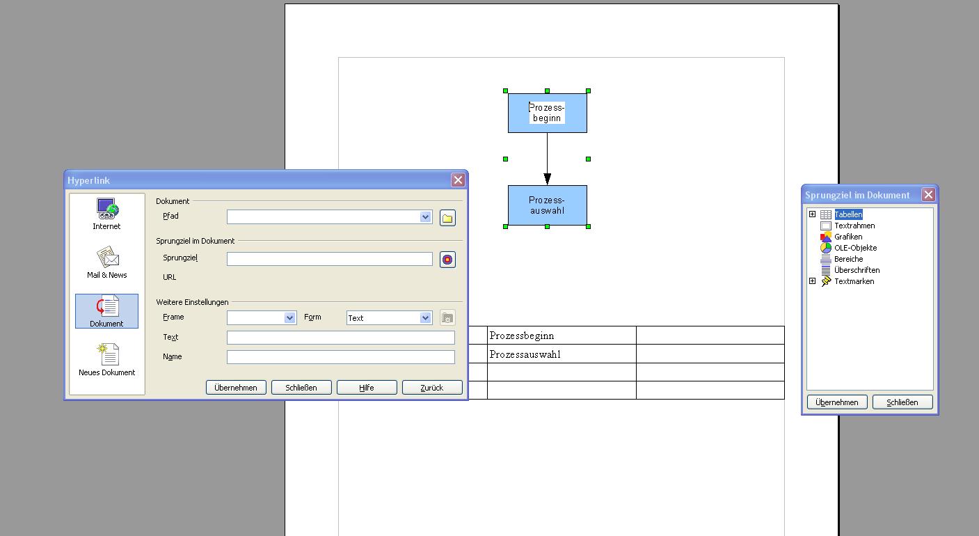

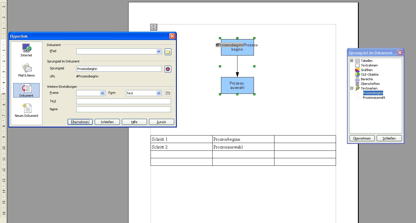

Anbei stelle ich mal ein nachgebautes Dokument nebst screenshots zur Verfügung. Das problem sollte hier erkennbar sein.
Teilweise sind die Beschriftungen in den Symbolen umfangreicher und erfordern einen Zeilenumbruch. Daher halte ich die Beschreibung der Textmarken immer Kurz (Die Textmarken erstelle ich in der Tabelle).
Deshalb möchte ich auch keinen Namen bei den Erweiterten Option beim einfügen des Hyperlinks vergeben, um die Formatierung in den Symbolen nicht zu zerstören.
Ziel ist es, dass jemand in der Grafik auf einen Text klickt und dann auf die Tabelle mit den entsprechenden Erläuterungen verwiesen wird.
- Beispiel.odt
- Ein nachgebautes Write Dokument
- (9.21 KiB) 78-mal heruntergeladen
- bei dem Einfügen des Hyperlinks
- Bei Auswahl TM.JPG (71.87 KiB) 1077 mal betrachtet
- Nach dem Einfügen des Hyperlinks
- Nach Auswahl TM.JPG (90.06 KiB) 1077 mal betrachtet

Hi, danke für die Bemühungen. Anbei nochmal ein file, bei STRG-Klick auf das Symbol Prozessbeginn (ohne erst die Grafik zu betreten) wird direkt zur Tabelle gesprungen.
Es funktioniert. Nur, dass ich die beschreibung nicht in dem "Hyperlink" fenster vergeben möchte.
Danke aber für die Bemühungen.
