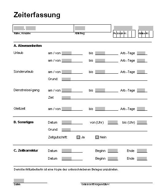

Ich bin grad dabei Formularvorlagen für meine Firma von MS Office Vorlagen in Writer Vorlagen zu übertragen. Bekanntlicher weise funktioniert das ja nicht immer Problemlos, auch wie in meinem Falle mit einer Dokumentenvorlage mit Textfeldern.
Nun möchte ich diese Vorlagen mit Rahmen gestalten, in denen Text eingegeben werden kann, damit die Vorlage und die Eingabeweise möglichst eine 1:1 Kopie der originalen MS Vorlage ist. Dies ist so vorgegeben, damit die Benutzer dieser Vorlagen sich nicht erst an eine "neue" Vorlage gewöhnen müssten.

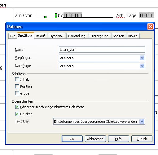

Ich gehe wie folgt vor:
Ich bereite die Vorlage vor, wie ich sie brauche, gebe die Eigenschaften in die Rahmen ein.
Rahmeneigenschaften Rahmen
Danach markiere ich das gesammte Dokument und lege einen Bereich an, der schreibgeschützt ist. Nur dann kann ich den Rahmeninhalt nicht mehr editieren, sprich ausfüllen.

Die Option "Editierbar im schreibgeschützten Dokument" für Rahmen und Bereiche bezieht sich wohl nur auf Dokumente, die im schreibgeschützten Modus geöffnet sind (das Icon mit dem Stift in der Standardsymbolleiste oder Datei>Öffnen mit der Option "nur lesen"). Das erschließt sich mir beim Ausprobieren so.
Kurtfahrrad hat geschrieben:Danach markiere ich das gesammte Dokument und lege einen Bereich an, der schreibgeschützt ist.
Wenn Du Deine Rahmen bearbeiten willst, musst Du mit mehreren Bereichen arbeiten und die Rahmen in einem nicht geschützten Bereich verankern.
[edit]Ich habe mir Deinen Screenshot nochmal angesehen. - Hast Du schon mal daran gedacht, Formularsteuerelemente statt Rahmen zu verwenden? Die sind im geschützten Bereich ausfüllbar.

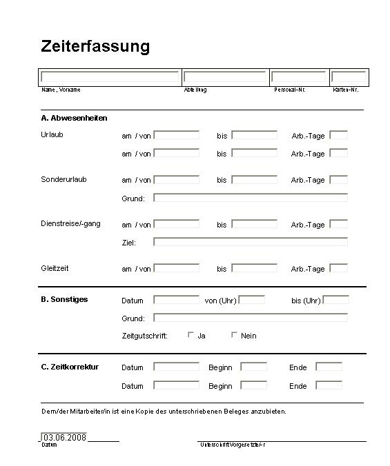

Am liebsten wäre es mir, wenn die Textfelder so aussehen und funktionieren würden, wie in MS Word und deshalb will ich Rahmen verwenden.

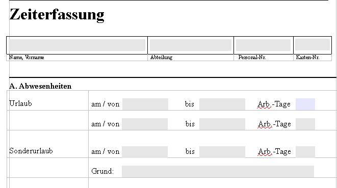

chrk hat geschrieben:- die lassen sich auch mit flachem oder ohne Rahmen formatieren (Eigenschaften des Steuerelements, erster Tab in der Mitte).
So habe ich es jetzt auch gemacht! Sieht der Orginalvorlage sehr ähnlich und es kann keiner meckern.
